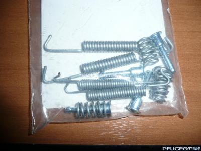

Sasha Опубликовано: 27 июля 2012 Поделиться Опубликовано: 27 июля 2012 Пришли колодки но без пружин. заказывал пружины отдельно. 300руб. вот они: все подошло. сделал все с одной стороны(( со второй не смог диск снять((да, и пыльник порвался но с наружней стороны. я пока на него напальчник одел и стяжкой затянул))) так что жду отчет как ремкомплет одеваеш)) 1 Ссылка на комментарий Поделиться на других сайтах Больше способов поделиться...
kav-psk Опубликовано: 27 июля 2012 Поделиться Опубликовано: 27 июля 2012 ...пыльник порвался но с наружней стороны. я пока на него напальчник одел и стяжкой затянул))) так что жду отчет как ремкомплет одеваеш)) хорошо Санек ! постараюсь до своего отпуска (с 15 авг.) успеть сделать. После выхов прикручу сюда фото ремкомплекта который приобрел (начну с этого пока )..))) p/s/ кстати тоже вышел из положения временно почти как ты, я отрезал палец от старых резиновых перчаток (у электриков такие) там резина потолще, периодически проверяю, диск блестит - значит пока работает направляющая )))) Ссылка на комментарий Поделиться на других сайтах Больше способов поделиться...
