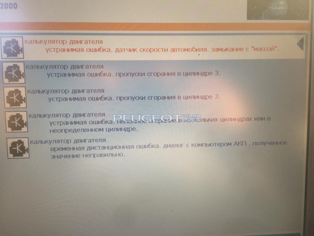

Gleb039 Опубликовано: 12 октября 2015 Поделиться Опубликовано: 12 октября 2015 (изменено) Всем привет! Имею такой аппарат. Peugeot 307 хэтчбек 2.0 16V АКПП. Уже долгое время бьюсь со следующей проблемой . Как только на улице падает температура ниже +16*, когда заводишь авто, двигатель первые минуты работает нормально, потом падают обороты и начинается вибрация. Прочитал кучу форумов и пошел поэтапно.1. Заменил свечи (не помогло)2. Поменял катушку (поставил Valeo)3. Проверил форсунки 4. (все норм.)4. Чистка дросселя Но результатов ноль, летом все хорошо, как только падение температур. начинается. Протестировал Lexia (приобрел с Али экспресс) . Отчет в приложении. + в добавок есть проблема с расходом масло. жрет как в не себя... Может что посоветуете.... также есть ошибка Каталитик и Антиполюшен Изменено 12 октября 2015 пользователем Gleb039 Ссылка на комментарий Поделиться на других сайтах Больше способов поделиться...
icechieff Опубликовано: 12 октября 2015 Поделиться Опубликовано: 12 октября 2015 Датчик колена еще в ошибках.Поменять его, и тогда смотреть. 1 Ссылка на комментарий Поделиться на других сайтах Больше способов поделиться...
Dimkin67 Опубликовано: 12 октября 2015 Поделиться Опубликовано: 12 октября 2015 проблема с расходом масло. жрет как в не себя...А свечи маслом не закидывало? Отсюда и пропуски могут быть... Ссылка на комментарий Поделиться на других сайтах Больше способов поделиться...
icechieff Опубликовано: 12 октября 2015 Поделиться Опубликовано: 12 октября 2015 А свечи маслом не закидывало? Отсюда и пропуски могут быть...А крышки клапанные не текут? Ссылка на комментарий Поделиться на других сайтах Больше способов поделиться...
Gleb039 Опубликовано: 12 октября 2015 Автор Поделиться Опубликовано: 12 октября 2015 Датчик колена еще в ошибках.Поменять его, и тогда смотреть.Есть код датчика? Как проверить что ему кердык? (я могу задавать много встречных вопросов, сам не спец., но с нашими автосервисами и специалистами по французам, приходится самому въезжать)Свечи когда последний раз менялись, были с налетом, сразу поменял на 4 контактные, сейчас не проверял Ссылка на комментарий Поделиться на других сайтах Больше способов поделиться...
