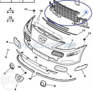

Здравствуйте все! Купил пежо 307 хетчбек 2007 г.в, недавно наехал на бордюр под наклоном, выезжая задним ходом сорвал передний бампер, сам бордюр был достаточно низкий, у меня собственно вопрос, скоро зима и я знаю что твориться у нас во дворе, как то можно передний бампер сделать покороче, выше? например подойдет ли бампер без противотуманок: он вроде поменьше? кто нибудь решал эту проблему как нибудь?

Проставками в 3 см.
не, он не меньше, я передние пружины поменял на новые, за столько они они все равно сели, клиренс спереди поднялся. А ну и нижний дефлектор убрал под бампером на зиму
согласен @Château,если снять дефлектор, то можно ко многим бордюоам парковаться не боясь, потому что из за дефлектора бампер и крепежи ломаются, хочу его снять и резиновую губу повесить с али.
Дело в том, что если снять дефлектор (юбку и как там называют деталь под номером 7414 NQ ) то есть жалобы на коррозию радиатора, точнее его нижней части и как следствие его полную замену.

Вряд ли. Т.к. там она крепится в пазы. Свободного доступа для развития коррозии там попросту нет.

чтоб не было коррозии под радиатором стоит пластиковый дефлектор

А как эта резинка влияет на свес бампера?)) На этой картинке только под номер 10 (код я кидал выше) может влиять на свес.
о ней я и писал что снял ее, резинка будет выполнять ту же функцию по задумке что и поз. 10 только не будет ломаться о бордюры
