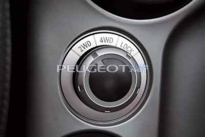

Добрый день, после мойки исчезла декоративная накладка на ручку-манипулятор, которая переключает “2WD”, “4WD” или “Lock”. Находится на центральной консоли. Она прикручивается на резьбе. т.е. явно открутили. а не отломали. В Авес Пежо предлагают менять всю систему. а это дорого очень! Заказывать такую штучку не хотят. Помогите, кто знает где ее взять! СПАСИБО!!!
Прикрепленный файл  4007_019.jpg   19,65К   Количество загрузок: 51

на разборках надо поискать

В гугле вбиваем "Разборка пежо 4007" и начинаем обзванивать.

А OUTLANDER XL в РАЗЫ больше продавалось и искать надо с него.

Идите на форум оутлендера, там подскажут.

Бугаёва Ирина, и про Ситроен C-Crosser не забудьте, та же митсубися.

Mitsubishi 8604A008 Кнопка блокировки дифференциала. Стоит примерно 2500.
