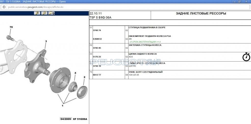

pixar.pv Опубликовано: 10 августа 2015 Поделиться Опубликовано: 10 августа 2015 Подскажите в пежо 307 vin VF33CNFUE82495084 есть отдельно задний ступичный подшипник или он в сборе со ступицей продается? Если можно коды отдельно и в сборе если есть. Ссылка на комментарий Поделиться на других сайтах Больше способов поделиться...
Dimkin67 Опубликовано: 10 августа 2015 Поделиться Опубликовано: 10 августа 2015 Подскажите в пежо 307 vin VF33CNFUE82495084 есть отдельно задний ступичный подшипник или он в сборе со ступицей продается? Если можно коды отдельно и в сборе если есть.Вот что Сервисбокс про твоё авто выдаётВ сборе со ступицей. Ссылка на комментарий Поделиться на других сайтах Больше способов поделиться...
pixar.pv Опубликовано: 11 августа 2015 Автор Поделиться Опубликовано: 11 августа 2015 Вот что Сервисбокс про твоё авто выдаётСохраненное изображение 2015-8-10_22-5-23.819.jpgВ сборе со ступицей.R15953 а этот разве не подходит? Ссылка на комментарий Поделиться на других сайтах Больше способов поделиться...
Dimkin67 Опубликовано: 11 августа 2015 Поделиться Опубликовано: 11 августа 2015 R15953 а этот разве не подходит?А вот х.з. может посадочное место быть другим диаметром,пока не снимешь не узнаешь.По этому номеру выдаёт машины после 2006 года. Ссылка на комментарий Поделиться на других сайтах Больше способов поделиться...
