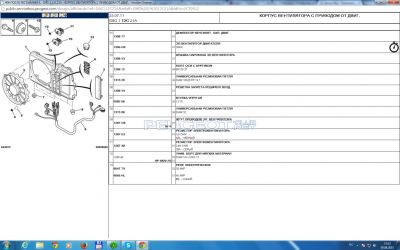

serzh1980 Posted August 5, 2015 Share Posted August 5, 2015 Можешь найти и кинуть сюда схему радика с elcats по своему движку? Двигатели/система охлаждения...Попробуем разобраться.. Или там такого двигла нет? или похожей схемы радиаторов..а то где-то резисторы, где-то блок управления вентиляторами.. где-то просто реле.. Link to comment Share on other sites More sharing options...
MultiStranger Posted August 5, 2015 Author Share Posted August 5, 2015 Можешь найти и кинуть сюда схему радика с elcats по своему движку? Двигатели/система охлаждения...Попробуем разобраться.. Или там такого двигла нет? или похожей схемы радиаторов..а то где-то резисторы, где-то блок управления вентиляторами.. где-то просто реле..там регится надо . может тебе вин дать Link to comment Share on other sites More sharing options...

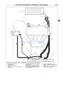

serzh1980 Posted August 5, 2015 Share Posted August 5, 2015 Глянь ещё темку https://peugeot-club.net/forum/topic/9479/давай винв темке другой двигло.. не пойдет.. 1 Link to comment Share on other sites More sharing options...
MultiStranger Posted August 5, 2015 Author Share Posted August 5, 2015 Как то такГлянь ещё темку https://peugeot-club.net/forum/topic/9479/давай винв темке другой двигло.. не пойдет..VF38BRLZF81407934 Link to comment Share on other sites More sharing options...
serzh1980 Posted August 5, 2015 Share Posted August 5, 2015 (edited) Похоже? Если да то смотри ещё и резисторы..При прозвонке они замкнуты.. Сканера у тебя для пыжа нету? Edited August 5, 2015 by serzh1980 Link to comment Share on other sites More sharing options...
