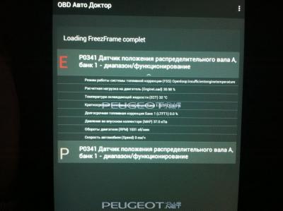

9RIK Posted July 26, 2015 Share Posted July 26, 2015 Здравствуйте уважаемые пыжеводы, как я уже замучался с этой ошибкой, а именно P0341... Я просто уже не знаю что делать, что было сделано - брал у знакомых с таких же пыжей, таких же двигателей само собой, катушки, у одного была саджем, у другого валео.. Ставил, стирал ошибку, ездил и она выскакивает вновь... Недавно менял грм, все стоит по меткам.Прилагаю скрин с ошибкой, точнее что происходит когда она появляется, просто уже незнаю что делать, сейчас полетят комменты, что то типо выкинь свой obd сканер и тд, смотрел лексией и там один в один, просто что было под рукой тем и просканировал Link to comment Share on other sites More sharing options...

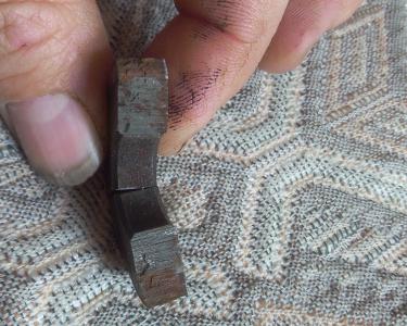

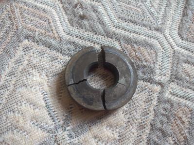

Nikey Posted April 26, 2018 Share Posted April 26, 2018 (edited) Где-то с месяц назад у меня тоже появилась ошибка датчика распредвала... Причём сбрасываешь, а она тут же появляется снова, стоит только завести двиг. Погуглив я понял что дело скорее всего не в самом датчике а из-за рассинхронизации колена и распреда. Ну... я полез проверять метки... Зафиксировал колено спец. штифтом, полез фиксировать распреды, а там... ё маё... распреды сбились и не фиксируются!... Ясное дело где-то чото не то... Откручиваю болт колена... Чото как-то легко идёт... (пару лет назад, при замене помпы, я его затянул отдуши!) Странно... Откручиваю... Глядь... Ё маё!...:Так что, господа, скажу банальную весч: шайба крепкая, но хрупкая. Вон какие волокна: Тянуть этот болт лучше по мурзилке... 40 ньютонметров, потом доворот на 40 градусов (или 50 если шайба золотистая), иначе сталинграда (загиба клапанов со всеми вытекающими) не избежать, ведь шестерня коленвала никак на нём не зафиксирована! Мне очень повезло, что всё обошлось. PS двиг EW10J4 он же RFN. 2 литра 136 лс. шкив прикручивается только центральным болтом. Edited April 26, 2018 by Nikey 1 Link to comment Share on other sites More sharing options...
