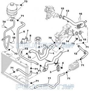

Calibrik1 Posted July 8, 2015 Share Posted July 8, 2015 (edited) Ребята , возникли трудности с термостатом, уже заказан новый. Авто должен сегодня поехать. Как удалить термостат, чтобы антифриз гоняло по "большому кругу"?Как циркулирует антифриз, когда открыт термостат? Перекрывается "малый круг" при открытии термостата?Покажите на рисунке пожалуйста... Edited July 8, 2015 by Calibrik1 Link to comment Share on other sites More sharing options...

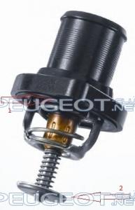

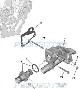

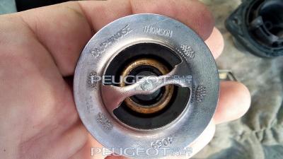

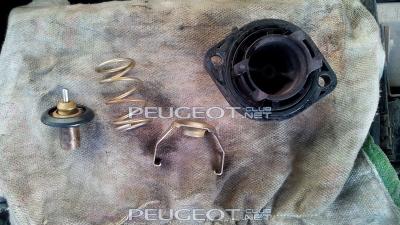

Calibrik1 Posted July 8, 2015 Author Share Posted July 8, 2015 (edited) Никто схему циркуляции не знает? Свой термостат снял - он выглядит примерно так... без шайбы и пружины и написано на нем CARTOPLAN FRANCE: А на магазине на фотках так: Какой правильный?Термостат открывает подачу (или выдачу) ОЖ в верхнем патрубке... Так? Получается, что ОЖ начинает циркулировать через теплообменник на двигателе только после открытия? Судя по фото в 1 посте...А на теплообменнике АКПП циркуляция постоянная и не зависит от термостата? Правильно? Edited July 8, 2015 by Calibrik1 Link to comment Share on other sites More sharing options...
Мартын Posted July 9, 2015 Share Posted July 9, 2015 Никто схему циркуляции не знает? Свой термостат снял - он выглядит примерно так... без шайбы и пружины и написано на нем CARTOPLAN FRANCE: А на магазине на фотках так:термостат.jpg Какой правильный?Термостат открывает подачу (или выдачу) ОЖ в верхнем патрубке... Так? Получается, что ОЖ начинает циркулировать через теплообменник на двигателе только после открытия? Судя по фото в 1 посте...А на теплообменнике АКПП циркуляция постоянная и не зависит от термостата? Правильно? Два клапана работают в трех режимах в зависимости от состояния прогрева мотора. Холодный мотор.2 клапан открыт,а 1 закрыт.Циркуляция охлаждайки идет через двигатель и теплообменник отопителя. Фаза повышения температуры.Оба клапана стот в промежуточном положении.Циркуляция идет через двигател отопитель и радиатор мотора (частично) Прогретый мотор.2 клапан закрыт,а 1 открыт.Циркуляция идет через мотор,отопитель и радиатор. 1 Link to comment Share on other sites More sharing options...

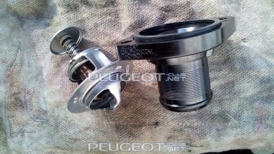

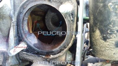

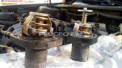

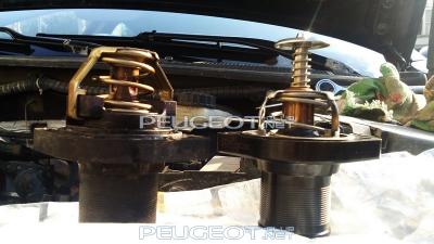

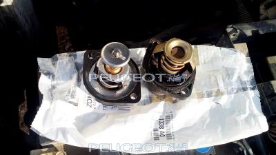

Calibrik1 Posted July 10, 2015 Author Share Posted July 10, 2015 (edited) Вообщем для сравнения, старый и новый: На старом надпись - carlostat france... Вообщем как я понимаю... Старый не перекрывает малый круг, когда срабатывает... Из-за этого скорость потока ОЖ по большому кругу меньше! Я пришел к этому выводу наблюдая напор ОЖ при стравливании воздуха... На новом напор раза в 2 больше . Напор был меньше на большом круге, а значит теплообмен масла двигателя также не достаточен был... Сейчас стрелка температуры масла выше 100 не поднимается даже в пробках... Edited July 10, 2015 by Calibrik1 2 Link to comment Share on other sites More sharing options...
Calibrik1 Posted July 10, 2015 Author Share Posted July 10, 2015 Может этот термостат для "стран с холодным климатом"? Кстати мне он понравился тем,что он разборный ))... Link to comment Share on other sites More sharing options...
