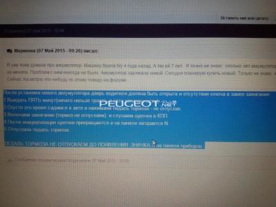

maka.arm Posted June 6, 2015 Share Posted June 6, 2015 Всем привет. Пежо 207, 2008 года, робот...Вчера ездила, с утра нормально завела и загнала на мойку. А выехать уже не смогла. Ключ в зажигании, после того, как гаснет индикатор "Stop", жму педаль тормоза, поворачиваю ключ. Слышу характерный писк, моргание значка аккумулятора, индикатор не показывает, что я на нейтралке... Что делать, ошибку gearbox faulty перевела (ошибка АКПП), а толку? Прикурили...не заводится. При этом стекла в движении, свет тоже есть, сигнал рабочий... Приехали помощники, переставили аккумулятор...проблема не устранилась. Всё то же на экране бортового компьютера...Какой-то предохранитель откуда-то выпал...непонятно живой или перегоревший... аккумулятор судя по всему родной стоит 29.05.08 сверху написано . Машину отбуксировали, жду электрика в понедельник, аккумулятор отдала на подзарядку. Сказали, что воды в него залили аж литр...возможно реанимируют. Везти к официалам такую старушку не вижу смысла, поковыряются, проводки пошурудят и счет выставят тысяч на 15000, начну со знакомых электриков. Что подскажете, у кого была похожая история? Link to comment Share on other sites More sharing options...

maka.arm Posted June 9, 2015 Author Share Posted June 9, 2015 Всем привет. Проблему устранили. Мыла кузов только,внутри под капотом все сухо было. Оказалось,что аккумулятор был родной,с 2008 года и 1 банка замкнула,кроме того литра жидкости в нем не хватало. А когда мы переставляли аккумулятор другой,мы не соблюли некоторые хитрости,о которых я позже прочла в интернете. Сейчас все ок, летает мой пыжик с новыми силами Link to comment Share on other sites More sharing options...

Саша З Posted June 9, 2015 Share Posted June 9, 2015 (edited) Подробней про "хитрости" установки АКБ, пожалуйста. (Чудесный букет!)...Не надо подробностей, перевернул комп и прочитал. Это для роботов и, наверное, для автоматов. Edited June 9, 2015 by Саша З Link to comment Share on other sites More sharing options...
maka.arm Posted June 9, 2015 Author Share Posted June 9, 2015 Подробней про "хитрости" установки АКБ, пожалуйста. (Чудесный букет!)...Не надо подробностей, перевернул комп и прочитал. Это для роботов и, наверное, для автоматов. Блин, народ, ну что вы глумитесь...с телефона писала Вам, сейчас смотрю, файл перевернутый, сама ржу не могу...А как Вы думаете, легко за рулем писать, да еще и файл прикреплять?! :laugh2: Подробней про "хитрости" установки АКБ, пожалуйста. (Чудесный букет!)...Не надо подробностей, перевернул комп и прочитал. Это для роботов и, наверное, для автоматов. Саша, у меня все было сделано, как написано в файле, единственно, у нас значок N так и не появился,когда щелчки прекратились, педаль тормоза отпустили и снова нажали, вот тогда робот понял, что я на нейтралке и завелся. @maka.arm,ты ,что на голове стояла когда фотку делала?! В следующий раз, обязательно попробую...интересный вариант. :laugh2: 2 Link to comment Share on other sites More sharing options...
