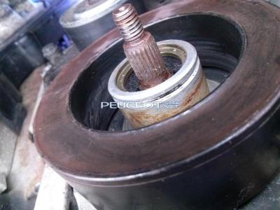

Vidz Опубликовано: 31 мая 2015 Автор Поделиться Опубликовано: 31 мая 2015 Во время снятия шкива его немного перекосило, поправил, и постарался аккуратно равномерно снять. Однако в итоге увидел такую картину: чуть треснуло по радиусу( почти наполовину) посадочная канавка стопорного кольца. Думаю ничего криминального? Ссылка на комментарий Поделиться на других сайтах Больше способов поделиться...
ARFX Опубликовано: 31 мая 2015 Поделиться Опубликовано: 31 мая 2015 думаю не критично. Если подшипник садится на компрессор совсем свободно - можно промазать посадочное фиксатором резьбы или герметиком перед установкой, для подстраховки)) Если с натягом садится - ничего страшного, там нагрузки только перпендикулярные оси вращения, не слетит)) Ссылка на комментарий Поделиться на других сайтах Больше способов поделиться...
