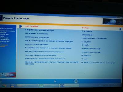

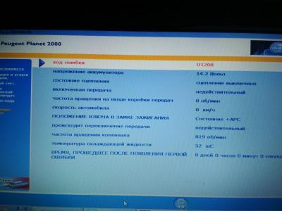

что значит в приборе, в диагностическом компе?
Он так и называется
Он так и называется
так я же выше написал, что эта ошибка не удаляется и поэтому он не может обучить коробку и актуатор, по какой причине она может не удаляться и на что эта ошибка реагирует?
