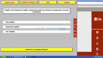

icechieff Posted April 29, 2015 Share Posted April 29, 2015 Еще прошлым летом, иногда у меня вдруг переставал работать кондей, а потом сам начинал работать.Поехал проверить хладагент - дозаправили, но заметили, что у меня обе трубки кондея бывают горячие, тыкнули пальцем на клапан, что на моторном щите где трубки входят в салон, и сказали что это из-за него.Клапан я тогда купил, но еще не поменял.А сейчас посмотрел ошибки, и увидел такую "ошибка управлением рабочего объема компрессора кондиционера". Это подтверждает неработу этого клапана, или какой-нибудь датчик давления сдох? Link to comment Share on other sites More sharing options...
Мартын Posted April 29, 2015 Share Posted April 29, 2015 (edited) В компрессоре два разъема.Первый на муфту,а вот второй нужно внимательно рассмотреть.Проблема в контактах!Это есть клапан изменения объема компрессора.Проверку можно проводить под капотом,шевеля разъем и проверяя трубки на предмет охлаждения - чувствуется мгновенно.Только вот программа PP2000 более читабельна. Edited April 29, 2015 by Grigorushka 2 Link to comment Share on other sites More sharing options...

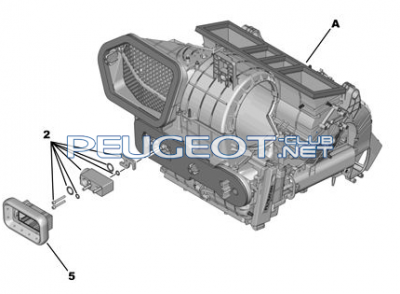

icechieff Posted April 29, 2015 Author Share Posted April 29, 2015 Вот этот клапан я купил, под номером 2, зовется "REFRIGERAT PRESS RELIEF VALVE" Link to comment Share on other sites More sharing options...
Мартын Posted April 29, 2015 Share Posted April 29, 2015 Зачем?????Я понял сразу про это.Нет такой болезни у этого авто. 1 Link to comment Share on other sites More sharing options...
icechieff Posted April 29, 2015 Author Share Posted April 29, 2015 Зачем?????Я понял сразу про это. Нет такой болезни у этого авто. Так а из-за этого клапана, что на компрессоре могут обе трубки быть горячими? Link to comment Share on other sites More sharing options...

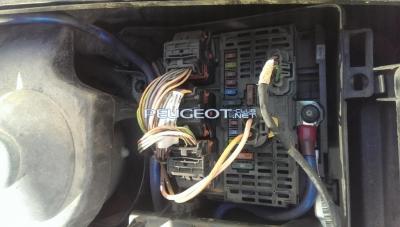

icechieff Posted April 30, 2015 Author Share Posted April 30, 2015 мерить нужно в PSF,а на компрессоре снять и осмотреть.Тянуться не далеко. что такое PSF? Я смотрел в подкапотном блоке предов BSM. Или я не там смотрел?) Link to comment Share on other sites More sharing options...
Мартын Posted April 30, 2015 Share Posted April 30, 2015 что такое PSF? Я смотрел в подкапотном блоке предов BSM. Или я не там смотрел?)BM34 - BSM - PSF - одно и тоже название блока предохранителей в моторном отсеке по поколения в PEUGEOT. 1 Link to comment Share on other sites More sharing options...
icechieff Posted April 30, 2015 Author Share Posted April 30, 2015 Link to comment Share on other sites More sharing options...
Мартын Posted April 30, 2015 Share Posted April 30, 2015 Да. 1 Link to comment Share on other sites More sharing options...
icechieff Posted April 30, 2015 Author Share Posted April 30, 2015 Отчитываюсь.Померил еще раз на желтом разьеме - нифига нет, обрыв. Снял разъем с датчика на компрессоре, и чтоб проверить провода - замкнул скрепкой в разъеме провода, изверяю снова в желтом разъеме - появился коротыш. Урра, хоть не проводка. Три раза одел и снял разъем, смотрю на желтом - 13 Ом! Еще подергал, перекрутил провод на оборот, и защелкнул. Все работает! И что самое приятное - вот уже часа два езжу, и нет моих подергиваний при трогании с места, надеюсь что и не вернуться, надеюсь что из-за этого недоконтакта смесь готовилась как-нибудь по-другому. Link to comment Share on other sites More sharing options...
