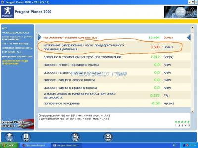

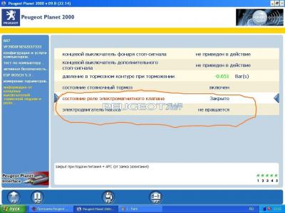

ZEROwest Posted May 3, 2015 Author Share Posted May 3, 2015 Просьба можете посмотреть какие у вас данные вот здесь Link to comment Share on other sites More sharing options...
