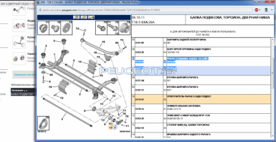

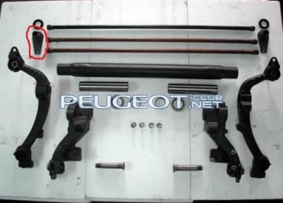

Влдаимир Posted April 21, 2015 Share Posted April 21, 2015 (edited) В общем, при замене резины на лето, заметил,что потерялась деталька, магазины названия не говорят, просят 2.5 к за кусок железки, мол есть только у нас,хотелось бы самому знать,как называется или номер её, дабы порыскать в интернете. @Владимир, Edited April 21, 2015 by Влдаимир Link to comment Share on other sites More sharing options...
shmaks Posted April 21, 2015 Share Posted April 21, 2015 (edited) № 7 , 11 и 70Железячка№ 7Citroen/Peugeot 5178.42 Опора торсиона левыйCitroen/Peugeot 5178.51 Рычаг торсионный правыйразница не понятна они одинаковые№ 11Citroen/Peugeot 5179.14 Заглушка рычагану а №70 думаю найдёшь болтикТолько вот проверь как бы туда в балку вода с грязью не налетела ато будет горе,а скорее всего налетело туда всего, на месте ли сальник №10? Ну и наверно придётся перебрать всё таки с заменой подшипников и сальников. Edited April 21, 2015 by shmaks Link to comment Share on other sites More sharing options...
mikelog Posted April 22, 2015 Share Posted April 22, 2015 В общем, при замене резины на лето, заметил,что потерялась деталька, магазины названия не говорят, просят 2.5 к за кусок железки, мол есть только у нас,хотелось бы самому знать,как называется или номер её, дабы порыскать в интернете. @Владимир, 07 - РЫЧАГ СТАБИЛИЗ. ПОПЕР. УСТОЙЧ.5178 50 ЛЕВЫЙ5178 51 ПРАВЫЙ Link to comment Share on other sites More sharing options...
PSA KRASNODAR Posted August 6, 2017 Share Posted August 6, 2017 (edited) Добрый день только увидел тему. Хочу сразу сказать что данные элементы отличаются по внутреннему диметру и количество шлицов, при этом эксплуатация без них вызывает дополнительную нагрузку на торсион и подшипники задней балки. Edited August 6, 2017 by icechieff Link to comment Share on other sites More sharing options...

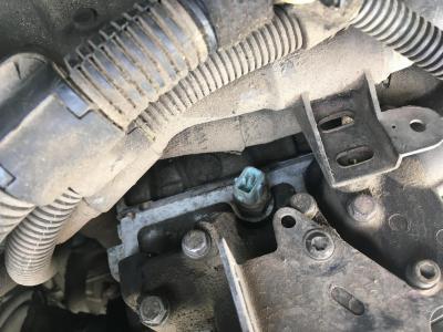

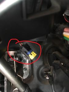

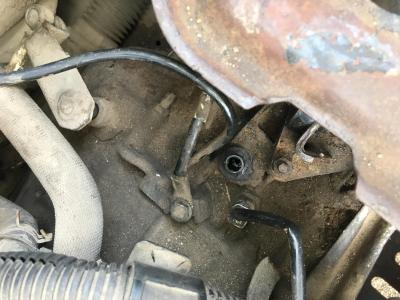

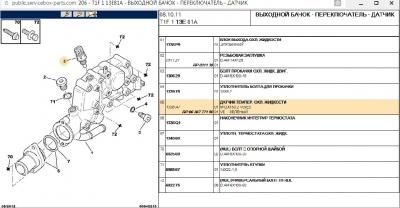

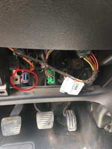

Sasha Posted May 1, 2018 Share Posted May 1, 2018 Что это за фишка? у меня не подключена, идет из жгута откуда один провод на лямбду, а другой на термостатНа двигателе справа вот такое гнездо. Что это? чего не хватает?))Возле левой фары фишка болтается, куда ее? от чего она?И в коробке отверстие, должен быть колпачок? кто знает от чего присобачить можно? Link to comment Share on other sites More sharing options...

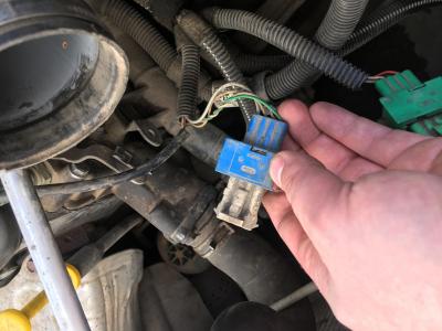

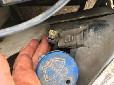

Sasha Posted May 9, 2018 Share Posted May 9, 2018 Вот еще фишка и вход.От чего они?Может кто - то просто скинет фотки как у него под капотом и в щитке приборов? Link to comment Share on other sites More sharing options...

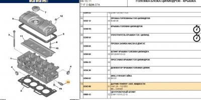

Sasha Posted May 17, 2018 Share Posted May 17, 2018 Нашел, что то что в блоке это датчик ОЖ синий, а на термостате датчик ОЖ зеленый. Зеленый подключен, а синий обязателен? Link to comment Share on other sites More sharing options...
Monza Posted May 18, 2018 Share Posted May 18, 2018 Синий по-моему используется для сигнала на приборку.У меня в седане один датчик - зелёный. В хэтче - 2 зелёный и синий. 1 Link to comment Share on other sites More sharing options...
