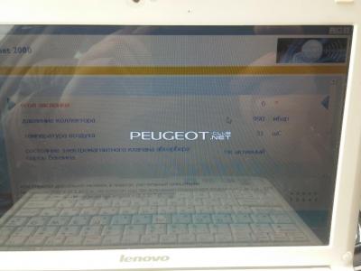

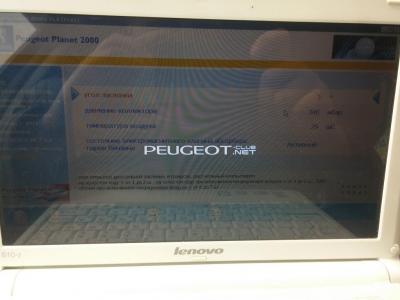

Nike7249 Posted April 21, 2015 Share Posted April 21, 2015 На холодную машину жалко слушать, так как обороты плавают от 700 до 1000 хотя после прогрева всё становится на своё место ( 5 минут ). Дроссель снимал он чистый. Грешу на датчик расхода воздуха. Вот что диагностика показала. Одна фото где машина заведена а вторая нет. На улице 4 градуса тепла.Подскажите пожалуйста где у меня косяк Link to comment Share on other sites More sharing options...

Nike7249 Posted April 21, 2015 Author Share Posted April 21, 2015 проверил тестером ДМРВ наглядевшись видео, он у меня показал вообще 3.9-4 хотя везде по видео должно быть 0.97. Или я чё туплю Link to comment Share on other sites More sharing options...

Nike7249 Posted April 22, 2015 Author Share Posted April 22, 2015 (edited) В интернете найду способ её проверки и посмотрю. Она дорогая зараза. А то что датчик врёт температуру входящего воздуха, это норма? Edited April 22, 2015 by Nike7249 Link to comment Share on other sites More sharing options...
dimon405 Posted April 22, 2015 Share Posted April 22, 2015 Нет, обычно честно показывает. 1 Link to comment Share on other sites More sharing options...
Nike7249 Posted April 22, 2015 Author Share Posted April 22, 2015 Дак значит выходит что дело в нём Link to comment Share on other sites More sharing options...
