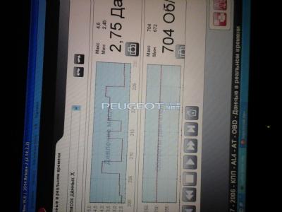

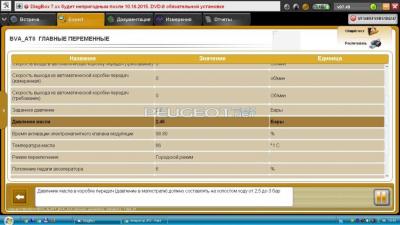

AndreyKV Опубликовано: 18 марта 2016 Поделиться Опубликовано: 18 марта 2016 Привет! Спецы по автоматическим коробкам гляньте, пожалуйста, цифры по давлению? какие рецепты? или всё ок? спасибо! Проверялось при t=-5 наружного воздуха. ХХ = ~ 710 об/мин t двигателя от начала измерений 70 до 100 на хх при N,P около 2,5 дёргается: минимум 2,40 (крайне редко) до 2,55(крайне редко), в основном 2,45-2,5:на хх при D около 3 дёргается минимум 2,80 (крайне редко): на хх при D максимум 3,10 (крайне редко): на хх при R около 4 дёргается минимум 3,85 (редко):на хх при R минимум 4,10 (редко): Ссылка на комментарий Поделиться на других сайтах Больше способов поделиться...
Мартын Опубликовано: 19 марта 2016 Поделиться Опубликовано: 19 марта 2016 Привет! Спецы по автоматическим коробкам гляньте, пожалуйста, цифры по давлению? какие рецепты? или всё ок? спасибо! Проверялось при t=-5 наружного воздуха. ХХ = ~ 710 об/мин t двигателя от начала измерений 70 до 100 на хх при N,P около 2,5 дёргается: минимум 2,40 (крайне редко) до 2,55(крайне редко), в основном 2,45-2,5:на хх при D около 3 дёргается минимум 2,80 (крайне редко): на хх при D максимум 3,10 (крайне редко): на хх при R около 4 дёргается минимум 3,85 (редко):на хх при R минимум 4,10 (редко): ОК! Ссылка на комментарий Поделиться на других сайтах Больше способов поделиться...
AndreyKV Опубликовано: 19 марта 2016 Поделиться Опубликовано: 19 марта 2016 Алексей, спасибо!а то что на хх при N и D давление в минимальном диапазоне и даже чуть ниже - это можно как то приподнять?или это тоже норма? Ссылка на комментарий Поделиться на других сайтах Больше способов поделиться...

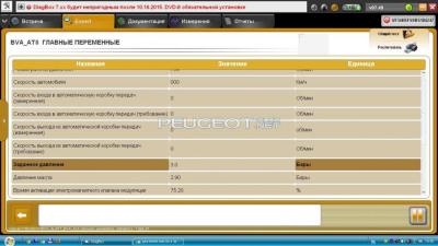

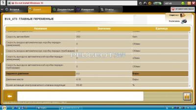

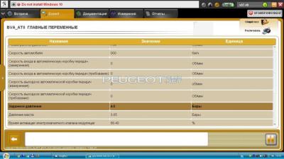

Димон13 Опубликовано: 20 марта 2016 Поделиться Опубликовано: 20 марта 2016 (изменено) Вот что получается машина в вывешеном состоянии.температура движка 85-90грОбороты холостые примерно 720температура масла на панельке 100-110, по сканеру 48гр.PN - давление масла скачет 2.45-2.7 чаще 2.5-2.6. Есть еще такое значение как ориентировочное давление масла- показания равные 2.7R - давление скачет 2.65-3.0 чаще 2.75-2.85. Ориентировочное давление 3.0D- давление скачет чаще 2.65 -2.85. Раз в5-10секунд подскакивает до 3.0-4.1 Ориентировочное давление 3.0.Чем выше температура масла сейчас 57гр тем чаще и выше выстреливпет давление на D- уде скачет до 5.7 каждые 3-5 секунд Изменено 20 марта 2016 пользователем Димон13 Ссылка на комментарий Поделиться на других сайтах Больше способов поделиться...

Димон13 Опубликовано: 21 марта 2016 Поделиться Опубликовано: 21 марта 2016 Вчера поменял местами клапана и провернул регулировочный болт на 3/4 давление пришло в норму. Надрайве в среднем 3.1 скачки давления прекратились. При многократных тестах коробка буксанула только один раз. Может еще гавеное масло влияет. Заливалось после переборки коробки с целью через несколько тыщь слить и заменить на хорошее. Т.е. как обкаточное. Ссылка на комментарий Поделиться на других сайтах Больше способов поделиться...
