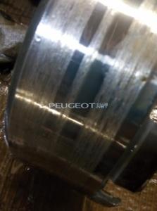

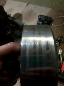

Димон13 Опубликовано: 27 января 2016 Поделиться Опубликовано: 27 января 2016 Господа знатоки. Как высчитаете получится ли востановить тормозные барабаны (выроботка от тормозных лент) на токарном станке. Есть хороший спец на крупном заводе. Ссылка на комментарий Поделиться на других сайтах Больше способов поделиться...
Reactor77 Опубликовано: 27 января 2016 Поделиться Опубликовано: 27 января 2016 если хочется экспериментов, то пробуй. на другом форуме человек вообще аккуратно наждачкой заполировал. но у него очень маленькие задиры были. у тебя достаточно большие.но попытка не пытка. я бы попробовал. тем более что цена барабана не 2 копейки Ссылка на комментарий Поделиться на других сайтах Больше способов поделиться...

Димон13 Опубликовано: 27 января 2016 Поделиться Опубликовано: 27 января 2016 если хочется экспериментов, то пробуй. на другом форуме человек вообще аккуратно наждачкой заполировал. но у него очень маленькие задиры были. у тебя достаточно большие.но попытка не пытка. я бы попробовал. тем более что цена барабана не 2 копейкиЯ не зря фото приципил. Снимать придется довольно много. Будет ли тормозить лента. Хотя по идее на новой ленте довольно толстая накладка и тормозит она до последнего т.е. практически до полного истирания до металла. А это не меньше 0.5мм. Поправте меня если не прав. Вобщем 30000 выкидывать не хочется буду пробывать. Позже отпишусь с фотоотчетом. Ссылка на комментарий Поделиться на других сайтах Больше способов поделиться...
sab Опубликовано: 27 января 2016 Поделиться Опубликовано: 27 января 2016 И скажи, сколько сняли! Ссылка на комментарий Поделиться на других сайтах Больше способов поделиться...
