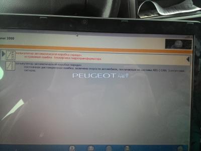

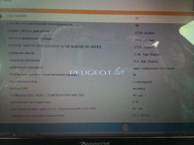

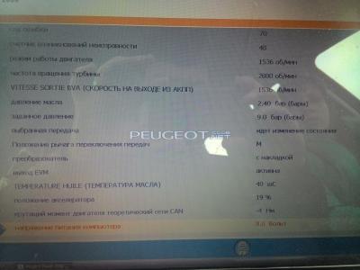

ARFX Опубликовано: 8 ноября 2015 Поделиться Опубликовано: 8 ноября 2015 @ARFX,а клапан тот меняли?? попробуй местами махнуть.возможно некачественно отремонтировали бубликНу да, клапана оба новые поставил. до замены и после ничего не изменилось касаемо ошибки блокировки ГТ. Вот в некачественный ремонт бублика больше верится... Но..!! только что катался с компом и выявил следующее: на 22 версии РР2000 в данных была некорректная температура ОЖ, то есть по факту 80, а ПП2000 показывает 19. Обновил до 25.01 и всё нормализовалось, но по факту температура ОЖ по трассе 72-77 градусов, в пробке до 90-92 поднимается. Менял термостат не так давно, видимо он халтурит. В связи с этим заменю его скорее всего на оригинал и посмотрю на результат, потому что сейчас статус режима ГТ при движении по трессе не меняется, только "без накладки". Дальше посмотрю на изменения.Так же есть и новые данные, непонятные для меня...При сегодняшней диагностике выявлено 2 ошибки АКППЧто самое интересное, возникли они одинаковое кол-во раз и , судя по данным, одновременно!!! И что ещё непонятнее, почему при обоих ошибках напряжение на блоках 9-10 вольт??? ещё и давление ниже заданного. раньше при ошибке блокировки ГТ фактическое давление всегда соответствовало заданному.Что касается напряжения: частенько вечером, когда трогаюсь с места, в момент переключения на 2 передачу, вижу как фары изменяют яркость (тускнеют) на 0,5-1 сек.... может это связано как-то?? напруга в остальных режимах 14,00-13,9 вольт.Даже при включениии всех потребителей не падает ниже 13,8.Есть идеи? спасибо! Может маркировку масла реношного для dp0 подскажите?Для DP0 ELF RENAULTMATIC D3 SYN. каталожный номер по ELF 194754Вчера в какой-то документации по этим коробкам читал, что не рекомендуется заменять эти жидкости между собой, так как это может привести к выходу из строя гидроблока. Но практического подтверждения этому у меня нет Ссылка на комментарий Поделиться на других сайтах Больше способов поделиться...

Мартын Опубликовано: 8 ноября 2015 Поделиться Опубликовано: 8 ноября 2015 (изменено) А как понять то,что в расшифровке последней ошибки 70 есть параметр С НАКЛАДКОЙ?На напряжение в ошибках не обращайте внимания - в обоих случаях количество возникновений 48!Это есть усредненное значение и у практически большинства параметров в ошибке как под копирку.Какова процентовка активации клапана модуляции?Скан экрана выложите с давлением масла АКПП при 90 С в положении рычага в D. Изменено 8 ноября 2015 пользователем Grigorushka Ссылка на комментарий Поделиться на других сайтах Больше способов поделиться...

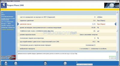

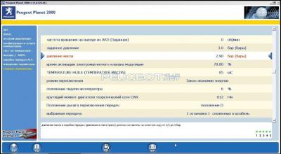

ARFX Опубликовано: 8 ноября 2015 Поделиться Опубликовано: 8 ноября 2015 Вот скрины с давлением. Прыгает 2,9-3,15Пока катался прогревал короб следил за давлением. всегда соответствовало заданному +/- 0,1бар Ссылка на комментарий Поделиться на других сайтах Больше способов поделиться...
Мартын Опубликовано: 8 ноября 2015 Поделиться Опубликовано: 8 ноября 2015 Вот скрины с давлением. Прыгает 2,9-3,15D1-1.jpgD1-2.jpgПока катался прогревал короб следил за давлением. всегда соответствовало заданному +/- 0,1барРегламент +/- 0,2 бара.А время активации нормальное.Походу у вас действительно проблемы с бубликом. Ссылка на комментарий Поделиться на других сайтах Больше способов поделиться...
