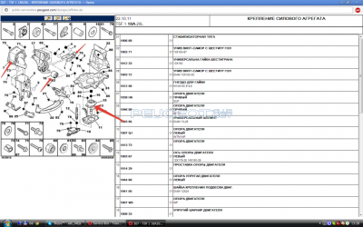

sab Опубликовано: 27 августа 2015 Поделиться Опубликовано: 27 августа 2015 сброс диллерским сканером лексия.подушки есть опоры силового агрегата их обычно 2, всё остальное ограничители хода скажи, какой год какой мотор а лучше вин Ссылка на комментарий Поделиться на других сайтах Больше способов поделиться...
trance_lover Опубликовано: 27 августа 2015 Поделиться Опубликовано: 27 августа 2015 сброс диллерским сканером лексия.подушки есть опоры силового агрегата их обычно 2, всё остальное ограничители хода скажи, какой год какой мотор а лучше винVIN: VF33CRFNF83401671 , подушки новые Ссылка на комментарий Поделиться на других сайтах Больше способов поделиться...
sab Опубликовано: 27 августа 2015 Поделиться Опубликовано: 27 августа 2015 (изменено) две опоры и один стабилизатор Изменено 27 августа 2015 пользователем sab Ссылка на комментарий Поделиться на других сайтах Больше способов поделиться...
