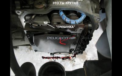

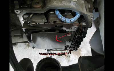

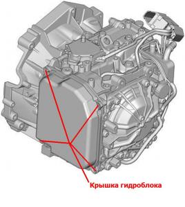

Reactor77 Опубликовано: 27 марта 2017 Поделиться Опубликовано: 27 марта 2017 ты сбил зубчатый селектор. откручивай крышку гидроблока. регулируй Ссылка на комментарий Поделиться на других сайтах Больше способов поделиться...
вадик Опубликовано: 27 марта 2017 Поделиться Опубликовано: 27 марта 2017 ты сбил зубчатый селектор. откручивай крышку гидроблока. регулируйкаробку надо скидывать?и сложно это регулировать?ты сбил зубчатый селектор. откручивай крышку гидроблока. регулируйТАМ ИДЕТ ПОДДОН ПОТОМ КРЫШКА ГИДРОБЛОКА А ДАЛЬШЕ КАК ОТРЕГУЛИРОВАТЬ НЕ ПОДСКАЖИШЬ? Ссылка на комментарий Поделиться на других сайтах Больше способов поделиться...

вадик Опубликовано: 27 марта 2017 Поделиться Опубликовано: 27 марта 2017 каробку надо скидывать?и сложно это регулировать?ТАМ ИДЕТ ПОДДОН ПОТОМ КРЫШКА ГИДРОБЛОКА А ДАЛЬШЕ КАК ОТРЕГУЛИРОВАТЬ НЕ ПОДСКАЖИШЬ?ЭТУ КРЫШКУ ТОЖЕ СНИМАТЬ?? Эта пять! Ссылка на комментарий Поделиться на других сайтах Больше способов поделиться...
yax Опубликовано: 27 марта 2017 Поделиться Опубликовано: 27 марта 2017 каробку надо скидывать?и сложно это регулировать? Оставь на месте коробку. Масло слей лучше. (Вот интересно когда сливал пробку квадрат крутил ? А когда заливал ни чего не заметил что "звездочка")Снимай крышку гидро-блока. Там увидишь, что тот болт который выкрутил и закручивал как пробку - это ось "гребенки". Далее самое интересноеНЕТ ! Ссылка на комментарий Поделиться на других сайтах Больше способов поделиться...
вадик Опубликовано: 27 марта 2017 Поделиться Опубликовано: 27 марта 2017 жду самое интересное) Оставь на месте коробку. Масло слей лучше. (Вот интересно когда сливал пробку квадрат крутил ? А когда заливал ни чего не заметил что "звездочка")Снимай крышку гидро-блока. Там увидишь, что тот болт который выкрутил и закручивал как пробку - это ось "гребенки". Далее самое интересноеНЕТ !Оставь на месте коробку. Масло слей лучше. (Вот интересно когда сливал пробку квадрат крутил ? А когда заливал ни чего не заметил что "звездочка")Снимай крышку гидро-блока. Там увидишь, что тот болт который выкрутил и закручивал как пробку - это ось "гребенки". Далее самое интересноеНЕТ !ага понял и как ее поставить правильно? Ссылка на комментарий Поделиться на других сайтах Больше способов поделиться...
yax Опубликовано: 27 марта 2017 Поделиться Опубликовано: 27 марта 2017 (изменено) Гребенка ходит "право-лево" на Болтике-оси. Слушай я по памяти говорю Читай форум. (И вообще как так то?)В положении ПАРК в одну сторону, до упора и соответственно наоборот Изменено 27 марта 2017 пользователем yax Ссылка на комментарий Поделиться на других сайтах Больше способов поделиться...
вадик Опубликовано: 27 марта 2017 Поделиться Опубликовано: 27 марта 2017 Гребенка ходит "право-лево" на Болтике-оси. Слушай я по памяти говорю Читай форум. (И вообще как так то?)В положении ПАРК в одну сторону, до упора и соответственно наоборот если честно чет не доходит в каком положение надо оставить ее) Ссылка на комментарий Поделиться на других сайтах Больше способов поделиться...

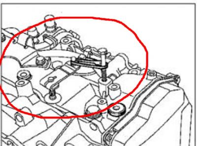

Reactor77 Опубликовано: 27 марта 2017 Поделиться Опубликовано: 27 марта 2017 регулируй: https://gyazo.com/50eebebc0b6568a75108eb67823ca231https://gyazo.com/9809c89f58b0307f1c011c0900e4e7ca Ссылка на комментарий Поделиться на других сайтах Больше способов поделиться...

вадик Опубликовано: 27 марта 2017 Поделиться Опубликовано: 27 марта 2017 Мне вот интересно. Он из гаража строчит или машину домой занес ? еще вопрос ролик (9) вставить в сектор(11) а в салоне акпп на парковке держать то есть или наоборот в конец самый на 2скорость?еще вопрос ролик (9) вставить в сектор(11) а в салоне акпп на парковке держать то есть или наоборот в конец самый на 2скорость?еще вопрос ролик (9) вставить в сектор(11) а в салоне акпп на парковке держать то есть или наоборот в конец самый на 2скорость?и скока литров надо точно ? Ссылка на комментарий Поделиться на других сайтах Больше способов поделиться...
yax Опубликовано: 27 марта 2017 Поделиться Опубликовано: 27 марта 2017 еще вопрос ролик (9) вставить в сектор(11) а в салоне акпп на парковке держать то есть или наоборот в конец самый на 2 скорость? и скока литров надо точно ?Ну русским языком по белому же написано.В салоне Рычаг до упора назад, к задним сидениям (там только гуманно. Не сбей "контактик-ползунок" в самом рычаге).Как хранцузы рекомендуют.В капоте, на коробкеВзять пластиковый хомут-стяжку (ну которыми эл.кабели стягивают) и болт (или отвертку толстую) и зафиксировать в таком положении .Как я тут на рисунке отметил.ЗатемРолик (9) в гребенку (10) на последний зуб (11). Про маслоЗайду по еврейски. А сколько сейчас есть в наличии ? Технологию проверки уровня масла читал ?Если нет то почитай. И всё сразу отпадет. (Я про вопросы) Ссылка на комментарий Поделиться на других сайтах Больше способов поделиться...
Reactor77 Опубликовано: 28 марта 2017 Поделиться Опубликовано: 28 марта 2017 мануал писался для машин с коробом без типтроника. там змейка селектора по другому устроена. p-r-n-d-3-2. поэтому снимаем трос с бобышке на коробке и двигаем селектор в крайнее положение противоположное паркингу. потому как у машин с типтроником два крайних зубца не используются.а вообще перед такими процедурами нужно если уж не мануал прочитать, то хоть ок гугл по такому вопросу. Ссылка на комментарий Поделиться на других сайтах Больше способов поделиться...
вадик Опубликовано: 28 марта 2017 Поделиться Опубликовано: 28 марта 2017 Ну русским языком по белому же написано.В салоне Рычаг до упора назад, к задним сидениям (там только гуманно. Не сбей "контактик-ползунок" в самом рычаге).Как хранцузы рекомендуют.В капоте, на коробкеВзять пластиковый хомут-стяжку (ну которыми эл.кабели стягивают) и болт (или отвертку толстую) и зафиксировать в таком положении .Как я тут на рисунке отметил.ЗатемРолик (9) в гребенку (10) на последний зуб (11). Про маслоЗайду по еврейски. А сколько сейчас есть в наличии ? Технологию проверки уровня масла читал ?Если нет то почитай. И всё сразу отпадет. (Я про вопросы) вообщем отдал в сервес зарядили три тысячи сказали надо гидро блок снимать выравнивать гребенку до канца 2 скорость не вставляется тама Ссылка на комментарий Поделиться на других сайтах Больше способов поделиться...
