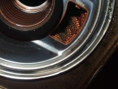

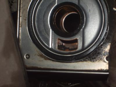

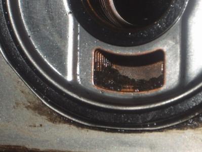

Съело его и это есть его требуха,которой наелся гидроблок и охладитель.
Съело это когд асъело. А тут куски феродо прям самые натуральные.

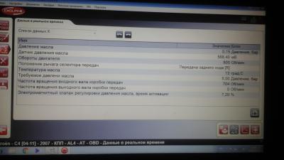

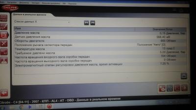

куски могут быть и от фриков из пакетов. обороты первичного вала диагностика сколько показывает?
Поверьте на слово откуда  ошметки,а остальное уже не исключается от последствий отсутствия давления....
Первичный вал крутит в норме немного медленнее чем бублик.

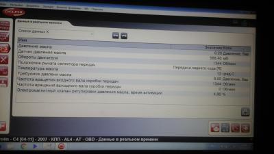

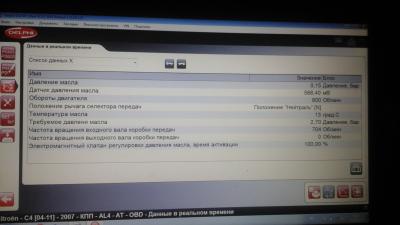

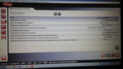

цифры в студию. подозреваю что бублик в норме
Увы на диагбоксе слетела активация. Поэтому дэлфи.
Машина вывешена на подъемнике
первичный вал вращается. значит транс похоже рабочий. не трогай пока его. перебирай короб

Оно самое? Это накладки фрикционов?
Охладитель ещё можно спасти после такого или под замену?
А я вам свое фото покажу.

)) по сравнению с моим можно сказать чистенький. Да ошметки у меня гораздо крупнее.
И всёже в следствии чего эта беда. От чего начинается такой жор фрикциона ГТ? Заводская недороботка? И причём здесь маркировщик?
