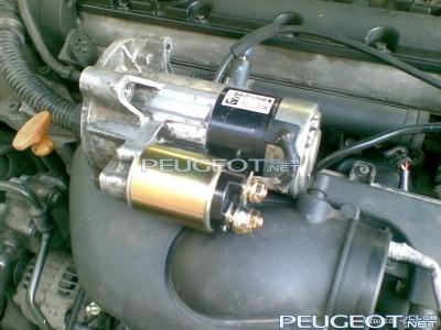

kav-psk Опубликовано: 23 апреля 2012 Поделиться Опубликовано: 23 апреля 2012 Нашел интересное про втягивающее реле:©http://forum.aves-peugeot.ruЕсли кто будет менять втягивающее на EW7J4 (2002, стартер Mitsubishi), подходит как родное от УАЗ Хантер/Патриот. Реле производства "Электром", г.Чебоксары, артикул ФЭГТ.93.3708.007. Обошлось оно в 440 рублей. 2 Ссылка на комментарий Поделиться на других сайтах Больше способов поделиться...
