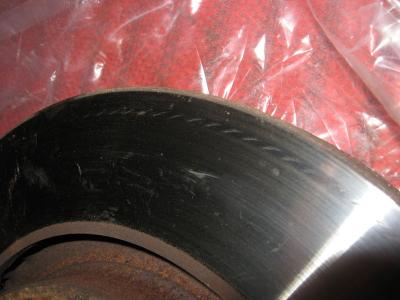

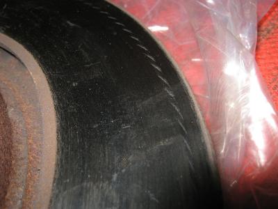

Теперь по порядку - сняли колеса, диски так и пошатываются, причем оба  :wacko: То есть так и не уселись нормально, колесом то их зажимает, но насколько ровно они при этом становятся - неизвестно. На одном диске (правом) довольно сильно видны следы биения, собственно это и чувствовалось.

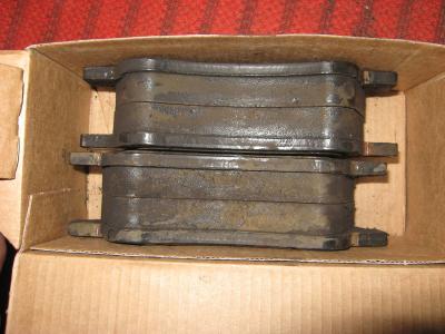

Конечно диски-Боши сели идеально, никакого люфта. Старые колодки оказались выносливыми и можно сказать в новом состоянии, так что комплект на замену у меня теперь есть. ))
Ну и собственно фото - след биения на диске (почти на пол окружности) и оставшиеся в хорошем состоянии колодки.
