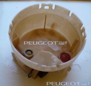

В общем, протерял я колечко это резиновое, без которого в системе не поддерживается норм давление и машину ну просто оочень сложно запустить а на нажатие педали газа и вовсе реакции ноль. ктонить знает артикул данной резинки? стоит оно перед клапаном сброса давления в корпусе насоса.
вот оно черное маленькое.

@mikelog, официально насос в сборе идет, так что только подбирать. Уверен, на любом авторынке найдется подходящая.

ага, проходили такое, только с бачком ГУР и насосом, между которыми резинка стоит, закончилось тем, что на старое кольцо намазал герметика и собрал все. если раньше каждый 3000-5000 кольцо текло, то теперь уже тьху тьху хрен знает сколько тыщ км езжу без проблем.
опять же, там надо точные размеры, чтобы давление было норм, иначе попа =(
с-ка, ну что за прикол изза куска резина новый насос в сборе покупать? =(
