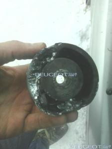

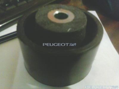

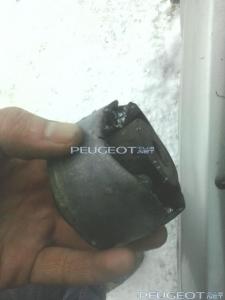

В общем после покупки тыщах так на 107 км при замене сцепления обратил внимание, что сайлент нижней опоры двигла подустал и требует замены. Ставил полиуретановый, в мет-ой обойме, проходил тыщ 10-15 и сдох, ставил сасик проходил 5ть тыщ и начал умирать. он тоже в металлической обойме, если у полиуретанового сайлента еще довльно мягкая обойма и его можно легко выпрессовать, то с сасиком я изрядно помучился, тем более снимать опору не было никакого желания.
Пришлось скинуть весь выхлоп после каталика, взять кувалду, болт, пассатижи, вставыш плоский от мультиотвертки и выбивать это чудо.
вот фотки результата
Прикрепленный файл  [Peugeot-Club.net] - IMG_20150215_1456191.jpg   83,17К   Количество загрузок: 61
Прикрепленный файл  [Peugeot-Club.net] - IMG_20150215_1456262.jpg   77,35К   Количество загрузок: 45

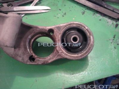

поставил Corteco 80001015 , он в пластиковой обойме, ставится на раз-два-три. стоит около 500 рублей. заменить его уже, на него же минут 30 делов с учетом, если снимать защиту придется. снятие установки опоры двигла при использование данного сайлента не требуется

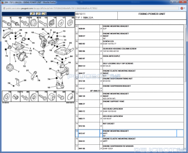

По сервис боксу правых юнитов поддержки двигла 4 SUP и ASS и одна левая. фактически эта подушка снизу и сзади!
Прикрепленный файл  [Peugeot-Club.net] - Untitled.png   403,07К   Количество загрузок: 36
и с/б сасик, который туда народный метод рекомендует ставить, ставится от рычага передней подвески и он не со сплошной заливкой, просто обоймой резину сжало всю.
и опять же народная молва говорит о том, что они ходят не долго. а верхнюю левую и верхнюю правую я менял не так давно и они, прошу заметить для опор двигателя и делатся фирмой SASIC.
и да, партнамберы деталей у меня другие, двигатель TU5JP4 ставится даже на 408 пыжо.
и гасит эта опора поперечные колебания двигателя, если речь про колебания самого двигла идет.
давай зайдем с другого конца: при снятии этого узла есть необходимость в поддомкрачивании двигателя, дабы он не рухнул на голову драйвера? Если нет - см. выше...
давай зайдем с третьего конца если левую опору открутить а RIGHT ASS оставить двигло упадет на голову дриверу?

я картинку скинул, там все коды уже указаны
по русски будем
правая верх - 7 позиция, успокоители/отбойники/ограничетили(кто как называет) верхней правой 19-18, не вошли на скрин
позиция 10 и есть преслоутая RIGHT ASS и позиция 16 левая

и вот по вашей ссылке, о боже! о боже! что я вижу?
10
1807 Z0
01
ENGINE MOUNTING BRACKET
RIGHT
ASS (INTM INF)
промежуточный нижний в сборе!

Опоры - 7 и 16, остальное - успокоители/отбойники/ограничители...
