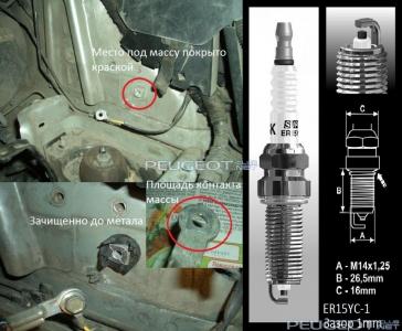

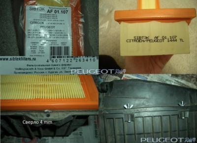

Jewel Опубликовано: 31 января 2015 Автор Поделиться Опубликовано: 31 января 2015 (изменено) Продолжение эпопеи..или поиски сбежавших лошадей..кому как нравится У меня появилась уйма свободного времени и я решила все же докопаться до истины и вернуть лошадей под капот.)) Для этого были проведены не хитрые манипуляции с подкапотными девайсами.Был заменен воздушный фильтр, не менялся года 2 или 3..пробеги у меня не большие и в основном по городу. Выбор пал на российского производителя Sibtek. Который утверждает, что использует немецкую бумагу в своих изделиях. Понравился. Очень качественно выглядит при цене в 200 рублей. В довесок была произведена модернизация короба воздушного фильтра. Все держалось на 3 саморезах. Были сделаны 6 отверстий сверлом 4мм. Куплены болты и гайки барашки. Но лошадей не прибавилось. Дальше мой взор упал на свечи..хм..они тоже пару лет не менялись. Погуглив, решила отдать предпочтение свечам ER15yc-1 Brisk Zetec с зазором 1мм. Пока не пожалела. Авто не троит, но не поехало. А что с массами!? В сервисе мне никто из диагностов никогда не предлагал их проверить. А с ними беда! Масса(клема) которая шла на КПП была грязной с той стороны которая присоединяется к коробке. Масса на кузов..покрыта краской. Все это было приведено в порядок. Краска удалена и добавлено 3 дополнительных массы. Лишним не будет, подумала я. Хуже не стало, а из лучшего..не моргают фары если заводить авто с включенным ксеноном..ну или совсем чуточку. Просадка стала меньше. Ну и опять..изменений в динамике не наблюдается. И тут я решила прибегнуть к не популярным мерам так сказать..в среде пыжеводов.Было принято решение немного обмануть датчик детонации. С этой целью прикупила 3 конденсатора на 1500, 2200, 3300пф. Не буду описывать все нюансы по колхозу с проводкой для того чтобы без последующего разбора махнуть на другой конденсатор. Сейчас у меня стоит два конденсатора 1500 и 3300 параллельно соединенных = 4800 пф. Ну что могу сказать...мне пока нравится! Ездила всего пару дней..конечно пока рано выводы делать, но другим помогает..может и мне поможет. Наконец то пропали провалы с 2 до 3 тыс. Движки у нас шумные..плюс у меня еще коробас постукивает, вот ДД и отсылает всю эту какофонию в эбу, считая что это детонация. Вчера и сегодня каталась..собирала пробки спецом..настроение улучшилось! Не зря это было сделано! Машинка едет заметно лучше. Детонацию не слышно. Ошибок нет. Теперь расход 11 после всех этих покатушек, раньше до 14 доходило.Но вылезла другая проблема..точнее, четко обозначилась. При разгоне с первой..особенно когда авто прогрето...очень тяжело набирает обороты. По бк в это время по мгновенному расходу показывает смешные цифры..от 1 до 4, 6, 9 литров. А когда холодненькая, то и 17 сразу показывает. Я помню на девятку поставила БК, заглянула в мгновенный расход..а там 38 литров! У меня до сих пор травма на всю жизнь осталась. Передачи приходится рано включать..КП просит..к примеру на 3 еду при 50 км..чтобы не насиловать движок. Вобщем..грешу на топливный фильтр. Настраиваюсь морально на его ликвидацию из корпуса насоса и установки на место, которое для этого предназначено. Единственное у меня сомнение..это почему стоит машинке немного постоять, допустим я сходила в магазин минут на 15 и потом она какое то время бодренько едет. Может ли это быть при забитом фильтре или насос перегревается от забитости фильтра? И немного фоток Изменено 31 января 2015 пользователем Jewel 2 Ссылка на комментарий Поделиться на других сайтах Больше способов поделиться...

mikelog Опубликовано: 1 февраля 2015 Поделиться Опубликовано: 1 февраля 2015 Продолжение эпопеи..или поиски сбежавших лошадей..кому как нравится У меня появилась уйма свободного времени и я решила все же докопаться до истины и вернуть лошадей под капот.)) Для этого были проведены не хитрые манипуляции с подкапотными девайсами.Был заменен воздушный фильтр, не менялся года 2 или 3..пробеги у меня не большие и в основном по городу. Выбор пал на российского производителя Sibtek. Который утверждает, что использует немецкую бумагу в своих изделиях. Понравился. Очень качественно выглядит при цене в 200 рублей. В довесок была произведена модернизация короба воздушного фильтра. Все держалось на 3 саморезах. Были сделаны 6 отверстий сверлом 4мм. Куплены болты и гайки барашки. Но лошадей не прибавилось. Дальше мой взор упал на свечи..хм..они тоже пару лет не менялись. Погуглив, решила отдать предпочтение свечам ER15yc-1 Brisk Zetec с зазором 1мм. Пока не пожалела. Авто не троит, но не поехало. А что с массами!? В сервисе мне никто из диагностов никогда не предлагал их проверить. А с ними беда! Масса(клема) которая шла на КПП была грязной с той стороны которая присоединяется к коробке. Масса на кузов..покрыта краской. Все это было приведено в порядок. Краска удалена и добавлено 3 дополнительных массы. Лишним не будет, подумала я. Хуже не стало, а из лучшего..не моргают фары если заводить авто с включенным ксеноном..ну или совсем чуточку. Просадка стала меньше. Ну и опять..изменений в динамике не наблюдается. И тут я решила прибегнуть к не популярным мерам так сказать..в среде пыжеводов.Было принято решение немного обмануть датчик детонации. С этой целью прикупила 3 конденсатора на 1500, 2200, 3300пф. Не буду описывать все нюансы по колхозу с проводкой для того чтобы без последующего разбора махнуть на другой конденсатор. Сейчас у меня стоит два конденсатора 1500 и 3300 параллельно соединенных = 4800 пф. Ну что могу сказать...мне пока нравится! Ездила всего пару дней..конечно пока рано выводы делать, но другим помогает..может и мне поможет. Наконец то пропали провалы с 2 до 3 тыс. Движки у нас шумные..плюс у меня еще коробас постукивает, вот ДД и отсылает всю эту какофонию в эбу, считая что это детонация. Вчера и сегодня каталась..собирала пробки спецом..настроение улучшилось! Не зря это было сделано! Машинка едет заметно лучше. Детонацию не слышно. Ошибок нет. Теперь расход 11 после всех этих покатушек, раньше до 14 доходило.Но вылезла другая проблема..точнее, четко обозначилась. При разгоне с первой..особенно когда авто прогрето...очень тяжело набирает обороты. По бк в это время по мгновенному расходу показывает смешные цифры..от 1 до 4, 6, 9 литров. А когда холодненькая, то и 17 сразу показывает. Я помню на девятку поставила БК, заглянула в мгновенный расход..а там 38 литров! У меня до сих пор травма на всю жизнь осталась. Передачи приходится рано включать..КП просит..к примеру на 3 еду при 50 км..чтобы не насиловать движок. Вобщем..грешу на топливный фильтр. Настраиваюсь морально на его ликвидацию из корпуса насоса и установки на место, которое для этого предназначено. Единственное у меня сомнение..это почему стоит машинке немного постоять, допустим я сходила в магазин минут на 15 и потом она какое то время бодренько едет. Может ли это быть при забитом фильтре или насос перегревается от забитости фильтра? И немного фоток фильтр из насоса НЕЛЬЗЯ убирать, насос сдохнет, это фильтр грубой очистки меняется наhttp://www.exist.ru/price.aspx?pid=E4305B59&sr=113правда немного надо нажачкой подработать, чтобы усадить на место старого, у меня он налез очень плотно, првда все руки не доходят вернуть старый насос с ноым фильтром на место.а ты компрессию измеряла?масло какое льешь в двигло?год машины какой? а пробег? Ссылка на комментарий Поделиться на других сайтах Больше способов поделиться...
