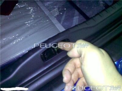

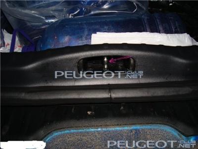

снимите железный декор и попробуйте намотать изоленты на резиновые валики которые вставляются в две пластмассовые штуковины по краям там где крюк для замка,чтобы они не шатались и обязательно смажьте замок с крюком и те две черные пластмасски литолом (салидолом)-100 % звуков больше никаких не услышите,у меня на 307 sw точно такая беда была,теперь не нарадуюсь тишина.Фотки от другой машины,но похоже.
+1 к методу. у меня была такая же проблема. на валики внутри пластмассовых фиговин намотал буквально 3-4 витка изоленты и стук пропал.
