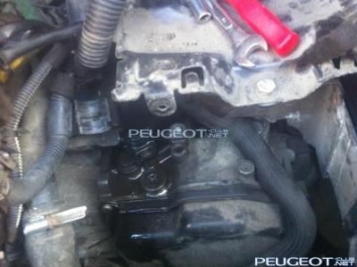

собственно сняв корпус фильтра мы видим это ))

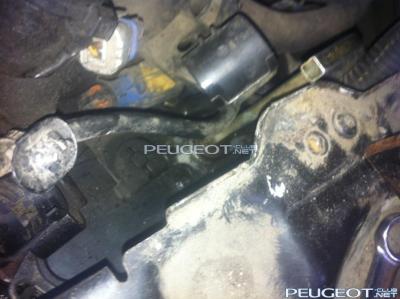

чуть ближе) и кажется что надо открутить ржавый болт ) но это не так ))
а болт то там вот)
но к сожалению результат такой ((((

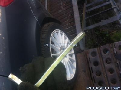

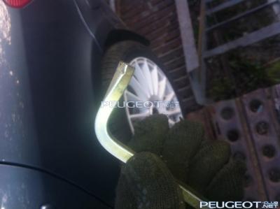

кстате снизу (сливной болт оказался тоже таким же под этот ключ) и результат не заставил себя ждать
вообщем нужно что то более крепкое

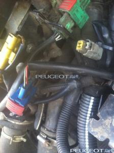

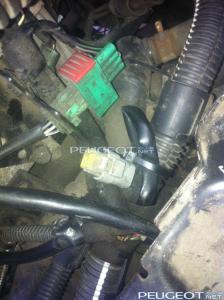

и самое интересное нашел фишку [Peugeot-Club.net] - IMG_2064.JPG[Peugeot-Club.net] - IMG_2065.JPG
непонятно что к чему если кто знает отпишитесь уж оч интересно )))
Привет! Так у тебя в чем вопрос в фишке? Или в открутке болтов? А у тебя на датчик температуры двигателя фишка одета и провода к ней идут? И второе так называемый Егр стоит или нет? И обрати внимание на твоей фишке провод длинный и хомутом схвачен. Вверху все стоит? Никаких крепежных болтов нет?

У меня на авто такая же фишка стоит отключенная. В том месте где насос Егр или как его правильное название должен стоять. Она тож с длинным проводом. Возможно это от него. А вообще у тебя все что на авто стоит абс, аирбэги, и остальное все исправно? Лампочек на панели никаких не горит?
все такто гуд) ниче не горит, все работает, вот просто нашелся какойто провод думал что может откуда выпал и люди до меня его просто подцепили на хамут и забили, а что за насос такой ? егр , что качает?

"EGR" (Exhaust Gas Recirculation) - это "рециркуляция отработавших газов". Из самого названия становится уже понятным, что принцип работы данной системы основан на возвращении определенного количества отработавших газов обратно в цилиндры двигателя для окончательного сжигания. У меня на авто если капот открываем и смотрим на двигатель то слева крепление как на генераторе. В этом месте должна стоять эта система, но ее за ненадобностью убрали, а фишка как у Вас от нее так же торчит. А что касаемо пробок для залива и слива масла, то мне их откручивали верхнюю шестигранником а нижнюю ключем. И под нижней вместо ее прокладки стоит медная шайба, чтоб масло не сочилось.

есть еще вариант этого проводка, что это проводка парктроников или системы антипробуксовки. Впринципе если попросить у кого есть программа Пежо то по вин номеру скажут какие системы стоят в данном авто. Но на моем авто с этой стороны такого отключенного провода точно нет. Хотя у меня не штатных парктроников ни антизаноса тоже нет. А вот на коробке все смотрел не с него ли эта фишка?
гдето в течении месяца постоянно езжу в гараж и пользуюсь РР2000 диагностики ошибки смотреть , опции подключал (сейчас ломаю голову с круизом)... ЕСП если нету то и славабогу... не для нашей страны эта опция, коробка на удивление работет замечательно, единственно что типтроник не работает, я там старался конечно высмотреть всевозможные места на удалении провода но там ниче нет
А катализатор есть в авто?
есть и лямпды подключены тем более на лямпду как правило не мненее 3ех проводов , это так просто +и - Изменено пользователем PSspb
мне вот самому интересно от чего этот провод. И судя по фишке на фото он раньше всеж был подключен. Может он от лямбда зонда если каталик удален то он и остался. Если нет то остается найти от чего этот провод вообще берет начало. Тогда может и ответ появиться. Судя по его проводу схваченному хомутом он уходил дальше чем прикреплен.
Как вариант есть еще омыватель фар. Завтра посмотрю все свои провода и напишу что к чему подключено. Может и ответ появится. Омыватель у меня стоит. Вот где подключен не помню, но с этой стороны пустых фишек точно нет.
Могу сказать со 100% гарантией этот провод от выключателя фонаря заднего хода МКПП......( Может быть у тебя раньше МКПП стояла или просто проводка одинаковая у всех) Дай свой VIN уж больно интересно посмотреть.....
кстате очень даже может)) vin 83833216
полностью напиши (перед 8 какая буква В или Е
Получается проводка стандартная, а тебе этот разъём просто не к чему.
