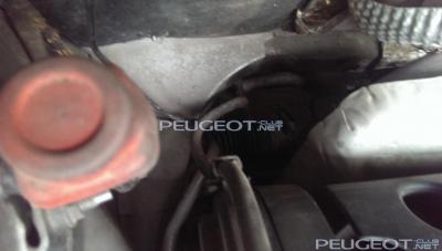

serzh1980 Опубликовано: 17 ноября 2014 Поделиться Опубликовано: 17 ноября 2014 Вот вам фото кнопки. Слева от двигла , ближе к стеклу, рядом с ремнем ГРМ.Ну неужели нету? Стандартный автомобильчик-то)) Без ухищрений.Нажать на неё и запускать))) Ссылка на комментарий Поделиться на других сайтах Больше способов поделиться...

Сергей_607 Опубликовано: 18 ноября 2014 Поделиться Опубликовано: 18 ноября 2014 По поводу кнопки, могу сказать точно, она 100% есть ( нет не в одной комплектации 607, где бы её не было) и все таки я тоже склоняюсь именно в её отключении (стандартная защита пежо от возгорании после ДТП ). Если все таки не она, что тоже может быть вполне, то это может быть датчик положения коленвала, но если исходить от того что пишут ошибки, то за питания топливной системы и системы зажигания, отвечает сдвоенное реле ( находится рядом с блоком BSM, в под капотном пространстве). Плоская коричневая коробочка Ссылка на комментарий Поделиться на других сайтах Больше способов поделиться...
