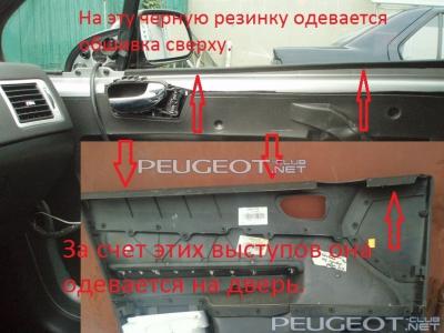

Супер отчет! У меня задняя левая уже полгода не открывается! А как сдернуть обшивку? С чего начать..верх или низ..может какие нибудь нюансы есть?
08.01.2015Расскажу как в сервисе снимали обшивку..может кому нибудь пригодится инфа. Сначала отогнули верхнюю часть обшивки кверху. Она как бы одевается на дверь. Обшивка слезла с выступа и далее, начиная сверху можно отдирать обшивку, продвигаясь к низу.
Эта процедура не заняла много времени в сервисе. Гораздо дольше сервис мены возились с замком. В итоге им удалось открыть чем то вроде проволки согнутой на конце на 90 градусов. Открывали из салона.
Кстати, можно кататься совсем без замка, двери без проблем закрываются цз. Главное дверь зафиксировать..а то откроется на повороте..хорошо если на заднем ряду будет пусто.))
