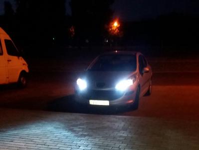

У меня фары новые с линзами. Я себе из Польши заказывал. Ксенон тоже поставил. Вообще я всё это задумал тоько для того чтобы техосмотр проходить. Но если это настолько геморойно, то и смысла в этом нет.
Просто перед ТО лампочки поменял на галоген и всё.
sturmpanztiger
Кстати по поводу перепайки. Я ничеги не паял, а просто поменял сами провода в окошках для ламп в фаре с дольнего на ближний и всё заработало. Провода которые идут на контакты самих лампочек.
