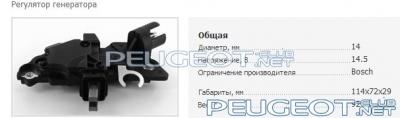

Павел Зим Опубликовано: 16 апреля 2014 Поделиться Опубликовано: 16 апреля 2014 Мужики, подскажите, закипел аккумулятор, средние вроде 2-ве банки! в чём может быть проблема? Мерил на заведенной машине без нагрузки почти 15 вольт показывает! глушу 14 вольт! Может есть допуски по напряжению, как правильно замерить! Может проблема с регулятором напряжения или банки замыкаются??? Ссылка на комментарий Поделиться на других сайтах Больше способов поделиться...
dimon405 Опубликовано: 16 апреля 2014 Поделиться Опубликовано: 16 апреля 2014 На работающем движке максимум 14,5. Больше-замена регулятора. Ссылка на комментарий Поделиться на других сайтах Больше способов поделиться...
Павел Зим Опубликовано: 16 апреля 2014 Автор Поделиться Опубликовано: 16 апреля 2014 На работающем движке максимум 14,5. Больше-замена регулятора.На работающем движке максимум 14,5. Больше-замена регулятора. простите, вот такой регулятор мне нужен? Ссылка на комментарий Поделиться на других сайтах Больше способов поделиться...
dimon405 Опубликовано: 16 апреля 2014 Поделиться Опубликовано: 16 апреля 2014 Пока не снимешь-не узнаешь. Ссылка на комментарий Поделиться на других сайтах Больше способов поделиться...
