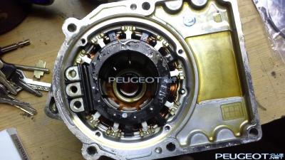

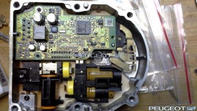

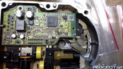

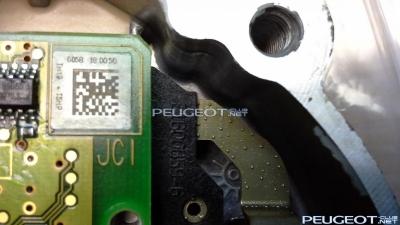

Nikolay-b Опубликовано: 16 апреля 2014 Автор Поделиться Опубликовано: 16 апреля 2014 Фото залитого маслом егур, замена сальника и промывка егур не помагла.при нагревание машины 90 градусов все равно отключается гур, если разогнать машину и температура упадет до 80 гр, гур включается.Заказал новый гур за 8500р буду ждать агрегат как установлю отпешусь. Ссылка на комментарий Поделиться на других сайтах Больше способов поделиться...

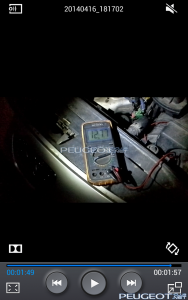

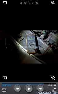

Nikolay-b Опубликовано: 16 апреля 2014 Автор Поделиться Опубликовано: 16 апреля 2014 Не получилась купить гур, позвонили сказали нет его на складе в европе.Так что не знаю что делать, заехал сегодня еще раз к мастеру проверили напряжение на генераторе напряга прыгает то 14 то резко 12, мастер венит на генератор не знаю завтра еду ченить генератор, может это поможет. Ссылка на комментарий Поделиться на других сайтах Больше способов поделиться...
Георгий Опубликовано: 16 апреля 2014 Поделиться Опубликовано: 16 апреля 2014 Прыгать так не должно. Начни с гены и масс. Электроника капризна. НО странно почему на 90 отключает а на 80 включает. Может мозг насоса глючит?! После гены поставьте б\у насос и заливать надо по круглую метку на щупе. И масло LDS Ссылка на комментарий Поделиться на других сайтах Больше способов поделиться...

Nikolay-b Опубликовано: 19 апреля 2014 Автор Поделиться Опубликовано: 19 апреля 2014 Напруга стабилизировалась гена четко работает ошибку 2 дня не выдовал что Battery Charge Or Electrical Supply Faulty. Рад что генаработает.Сегодня отвез знакомому с кем разбирали первый раз, к нему напарник приехал вроде разбираться с электрикой.так что буду ждать может найдут косяк в электросхеме мож где контакт отпаялся Ссылка на комментарий Поделиться на других сайтах Больше способов поделиться...

skriper44 Опубликовано: 20 апреля 2014 Поделиться Опубликовано: 20 апреля 2014 а у меня просто на эгуре контакт основной отгнил,прям на внутри фишки где 2контакта,устранил этот косяк, и гур заработал,терь одной рукой беспроблем вращается руль,да там на гуре типа шина тепловая стоит,если без нее попробовать поездить как ты пишешь перегревается,или может у тебя на карлосоне 1 скорость не чешиться,может виною этот косяк. Ссылка на комментарий Поделиться на других сайтах Больше способов поделиться...

skriper44 Опубликовано: 20 апреля 2014 Поделиться Опубликовано: 20 апреля 2014 там еще на сама плата каким то типа силиконом залита,я так подозреваю,что попавшее на нее масло ей карачун недолжно было сделать,иначе б он ваще неработал бы,косяк еще где то в чем то. Ссылка на комментарий Поделиться на других сайтах Больше способов поделиться...
Nikolay-b Опубликовано: 21 апреля 2014 Автор Поделиться Опубликовано: 21 апреля 2014 Разобрал сам . Ссылка на комментарий Поделиться на других сайтах Больше способов поделиться...
Nikolay-b Опубликовано: 23 апреля 2014 Автор Поделиться Опубликовано: 23 апреля 2014 Результата нет вообще перестал работать Ссылка на комментарий Поделиться на других сайтах Больше способов поделиться...

Nikolay-b Опубликовано: 24 апреля 2014 Автор Поделиться Опубликовано: 24 апреля 2014 Все мой эгур умер не смог его поченить сегодня поставил б/у и все норм.а началось все с первой скорости вентилятора не врубалась только со второй, и пошла нагрузка на генератор, потом сдох гена и выдовал разное напряжение и из за этого погорела микросхема в эгуре… это мой вариант так что все взаимосвязанно Ссылка на комментарий Поделиться на других сайтах Больше способов поделиться...
