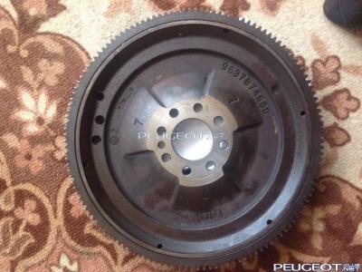

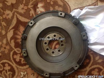

Буксует сцепление. Поменял комплект сцепления ничего не изменилось. Сказали в гаражном сервисе что проблема в маховике.

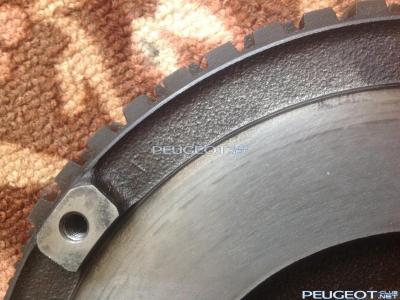

Сцепа может буксовать из-за сильного износа рабочей плоскости маховика. Поможет проточка. Причем протачивать надо не только рабочую плоскость, но и привалочную (как её правильно зовут не знаю), если проточить только рабочую, то толку никакого! Как точить, на какую глубину должно быть в камасутре написано.

судя по фоткам можно сказать что выработки нет вообще.
