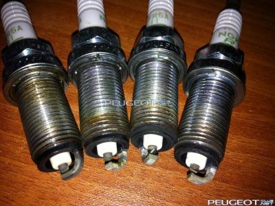

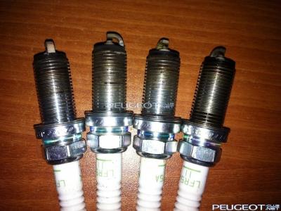

Свечи выкрути, сфоткай и выложи сюда.

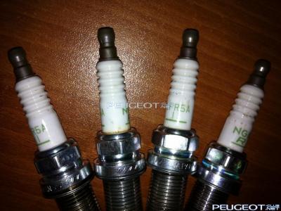

Похоже на то,что свечи не подходят.Юбка в нагаре.вин давай,надо смотреть соответствие.

Свечи похоже недавно меняли, поэтому я их виду не доверяю...

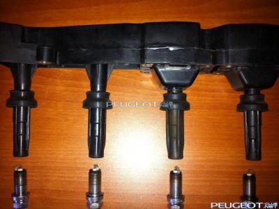

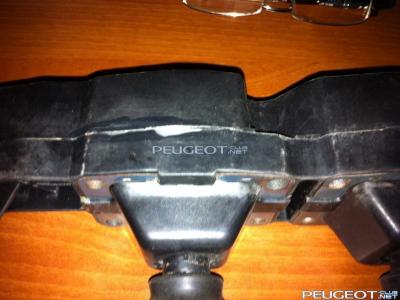

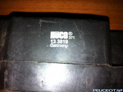

да не давно месяц .во втором горшке мокро-бензин и на катушке второй надсвечник какой то не такой на фото видно. блин катушка или форсунки льют?
Вторая свеча пробитая. Свечи под замену. И поставьте уже оригинал( не у дилера ж берёте).
Катушка стрёмная, махните на другую для проверки.
сомневаюсь...свечи трудно пробить.За свою водительскую практику с 1993 года ни разу пробитых свечей не встречал.

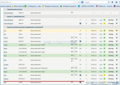

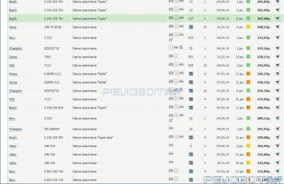

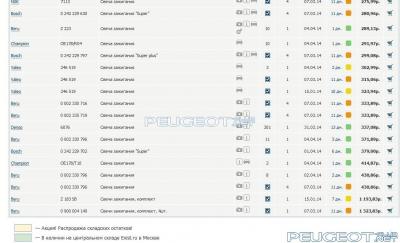

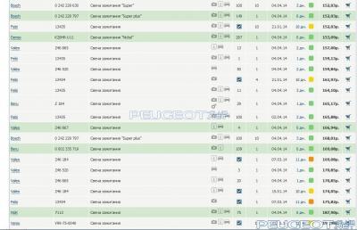

А вот оригинал поставить-это я соглашусь.Ниже ваши свечи в оригинале и их заменители,красной чертой подчеркнут тоже оригинал.

Мокрая свеча может говорить о неисправности катушки или отсутствие контакта между колпачком катушки и наконечником свечи.проверяется подтяжкой пружинки в наконечнике катушки
Дружок, посмотри внимательно на обвальцовку изолятора свечи. Ничего не видно?
Что в твоём понимании пробой свечи?
А пробоев центрального электрода по изолятору тоже с 1993 года никогда не было?!
Фантаст прям!
Если стреляет в выхлопной, значит горючка горит уже в трубе, значит какой-то горшок работает не правильно, раз так, есть пропуски, а значит диагностика всё покажет.
это не показатель.пробой свечи определяют не на глаз и по фото...
Фантаст прям!
С 1975 года ни один десяток свечей и с пробоями и с разрушенными изоляторами и разломанные (высверливали из блоков) было на моем веку. И черные и белые и оплавленные и красные.

Не герметична свеча, но не сильно. НО это является неисправностью.
Думаю у Вас не правильно работает 2 цилиндр и пробитая свеча это последствие. Сделайте что Вас советовал ранее + замерьте компрессию.
