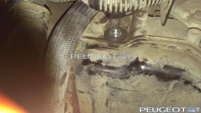

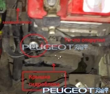

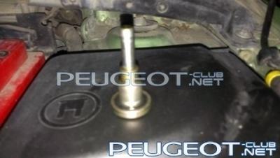

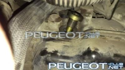

icechieff Posted March 26, 2014 Share Posted March 26, 2014 да, это направляющая. снимай крышку гидроблока, ставь эту штуку на место, она вообще держит такую хрень с зубчиками, не знаю как описать, что-то типа полу-звезды:Подробнее о регулировке вот тут: http://peugeot-club....rum/topic/1283/ Link to comment Share on other sites More sharing options...
Roman61.81 Posted March 26, 2014 Author Share Posted March 26, 2014 (edited) Спасибо!Сейчас я на работе,завтра буду пробовать.А то что я туда масло залил ,что с этим делать?И там ничего не могло перескочить,я когда масло залил-пробовал передачи переключать(вроде бы все по книжке делал) и он ошибку выдал,и рычаг колом стал,пробовал(не снимая крышку гидроблока) назад эту штуку вкрутить-она туда не входит,там что-то ей мешает. Edited March 26, 2014 by Roman61.81 Link to comment Share on other sites More sharing options...
icechieff Posted March 26, 2014 Share Posted March 26, 2014 Спасибо!Сейчас я на работе,завтра буду пробовать.А то что я туда масло залил ,что с этим делать?И там ничего не могло перескочить,я когда масло залил-пробовал передачи переключать(вроде бы все по книжке делал) и он ошибку выдал,и рычаг колом стал,пробовал(не снимая крышку гидроблока) назад эту штуку вкрутить-она туда не входит,там что-то ей мешает.масло туда залить то можно, но вот оттуда в короб оно не попадет, если мне память не изменяет. Так что смириться с потерей 3,5 литров масла и заливать в нормальное место. Когда снимешь крышку гидроблока, все выльется.А болт обратно не вставляется, так как шестеренка съехала, или перекосилась. Link to comment Share on other sites More sharing options...
