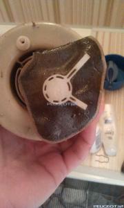

решил для начала почистить сеточку в насосе! снял, а там попка полная! на пальце от сеточки слой черного налета! поставлю на место, проверю, отпишусь

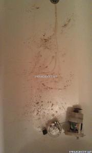

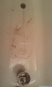

вот так это выглядело...на двух фотках то, что вытекло из насоса при разборке...пи...ц!!! такое ощущение что помоями заправлялся!!!

Мы здесь уже обсуждали что не надо заправляться после слива топлива из бензовоза.
Это гумно со дня баков АЗС.

А сетку менял или промыл?На выходных тоже зделаю ревизию насоса,посмотрим какие помои у меня там болтаютса :)
Результат какой?Все исправилось?Машина поехала?
да! тьфу тьфу! но даже если никаких проблем нет, после этой чистки я для себя за правильно возьму чистить насос раз в 3-4 месяца! ничего сложного и хуже точно не будет от этого!!!

Не надо так часто, гайку сотрёшь. Раз в 40 тыс как раз вместе с промывкой форсунок, дросселя и заменой свечей. А сетку надо менять, в ней внутри много мусора.
