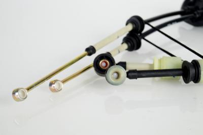

Как насчет приклеить отделившуюся резинку к кольцу? У меня соскочил трос который работает при раскачивании рычага кпп влево вправо. Он немного отличается от второго, менее пластиковый (на картинке в центре, черный). Кольцо внутри осталось прорезиненное, как и сама отвалившаяся серединка. Например использовать клей для вклейки стекол. Он кажется прочным и может заполнить пустоты.
Кажется, что оборвался он при замене сцепления, когда сдергивали троса в сервисе, снимаются они похоже туго. Потому как резинки все пыльные без свежих следов разрывов. Пока насадил кольцо обратно, держится.
