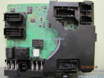

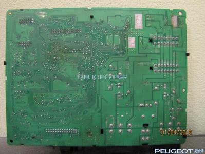

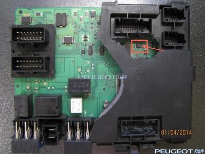

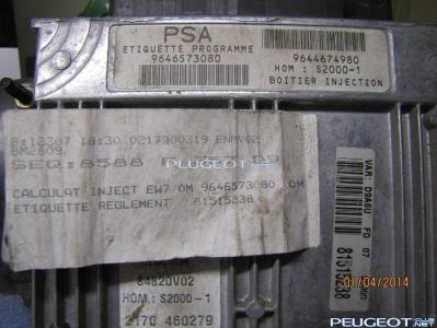

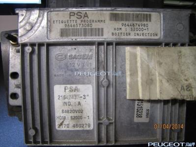

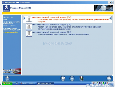

Достали сегодня БСИ , видимо от старого хозяина достались сюрпризы , в плату уже что то впаивали . Пробовали подключить к живому пыжу 1.8 РР-2000 не видит его совсем.
P.S. нужна схема БСИ VIN:VF38B6FZF81515238

А завели то как? Ключ увидела заменой антены? или просто отдуплилась сама?
Завели с помощю полной замены BSI + моторник + новые чипы.
