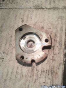

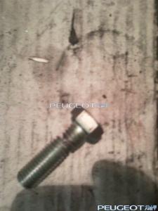

у меня пежо 406 1,8i 16v. 2,5 недели назад в мастерской произвел замену гидрокомпенсаторов. не проехал я после замены и 600 км, как стуканул движок. думал что обрыв ремня ГРМ, но после вскрытия все в той же мастерской, выяснилось что заклинило впускной распредвал, сорвало шпоночный отлив и болт крепления шестерни перекрутило (прикрепленные фото). когда вынули распредвал то увидали задиры на постели 1 цилиндра ну и соответственно шейка вала тоже в задирах. суть вопроса в там что могло послужить причиной выхода из строя детали?
мастера то понятно говорят что мол они все сделали как надо. и это причина того что в моторе сам как то забился масленый канал с которого поступает масло. заранее спасибо

Жесть!!!
В мастерской ессно будут всячески съезжать с этого проишествия.
Моё имхо: меняли гидрики. значит снимали валы, раз снимали валы, значит снимали крышки шеек, а так как шейки эти не взаимозаменяемые!!!!!!! то самый распространённый косяк установка крышки не на своё место, зажим вала. заклинивание ,обрыв. как то так,
Вскрывать смотреть и тыкать не радивого работника носом в его какашку!!
если обнаруживается крышка не на своём месте как правило они пронумерованы

фото конечно не мои.. хотя и тут видны легкие задиры
вот и я думаю, что то перетянули. вот и получилась ситуация , масло не поступает, вал перегревается и клинит. но они твердят свое.. забился масляный канал.
и опять же крышки эти проклеиваются бесцветным герметиком, он ведь тоже мог попасть в канал.
Edited by Guru
ещё раз повторяю!!!! крышки подшипников распредвала!!!! а не клапанные;о)))) никакой канал после поездки на сервис не забъётся(если в него тампакс не запихать:о)))
крышки которые распреды держат , в которых у тебя заклинило. посмотри они должны быть пронумерованы и стрелочки для установки правильной!!!
