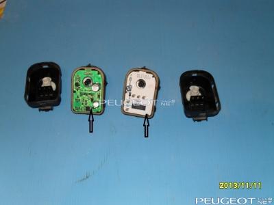

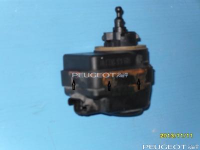

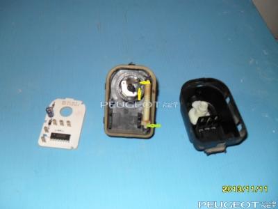

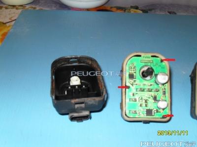

fas Posted December 9, 2013 Author Share Posted December 9, 2013 Стрелками обозначены места для вскрытия, половина из них треснула, но не проблема, всрываем.... Видим два коректора, зеленый - автокоректор Места обозначенные стрелками удерживают плату, я нагревал канцелярский нож и выравнивал запайки чтобы витащить плату, потом они нам пригодятся для крепежа другой Желтые стрелки проблемные места, обгорели или стерлись пластины положения коректора. Проверяем зубя на шестеренках, собираем, ставим, довольны! Дата на фото ушла вперед, вы не проспали несколько дней, удачи! 3 Link to comment Share on other sites More sharing options...
