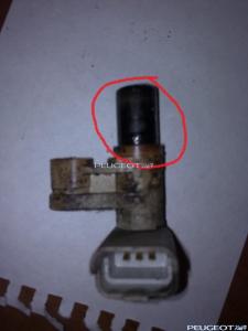

snake200784 Posted December 3, 2013 Author Share Posted December 3, 2013 Снял датчик,правда пока снимал задел и сломал гофру которая идет от гофры которая подходит к возд. заслонке и там капли масла это нормально?Датчик тоже оказался весь в масле отмечено красным место. Link to comment Share on other sites More sharing options...
