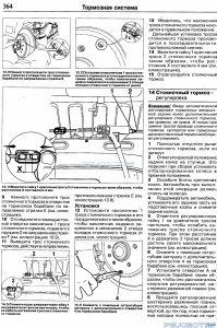

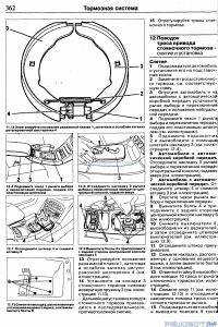

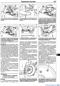

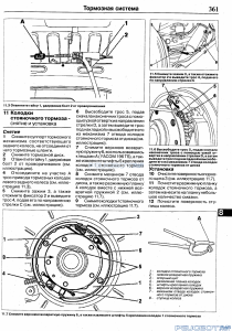

fas Опубликовано: 6 ноября 2013 Поделиться Опубликовано: 6 ноября 2013 добрый час форумчане! подскажите как натянуть ручник и возможно ли это? 607. 3л. акппМожет найдеш что то интересное Ссылка на комментарий Поделиться на других сайтах Больше способов поделиться...
