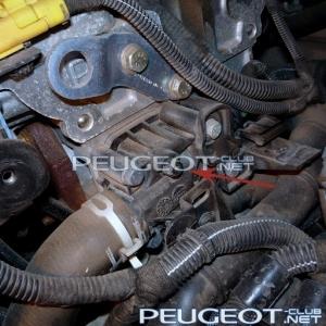

Тень-4у Posted September 6, 2013 Share Posted September 6, 2013 Всем доброго дня!Изучая вопрос смены термостата, на фотке, найденной в сети, нашел такой вот кронштейн (сверху с круглым отверстием на двух "желтых" болтах). Стрелка указывает не на него, её рисовал не я. Фото — мое. На нем я пометил цифрой 1 отверстие, которое закрывает искомый кронштейн. Зачем оно нужно кто-нибудь знает? А цифра 2 — это отверстие под датчик температуры двигателя. У меня его нет. Просто отверстие с резьбой. Косы к нему не идет, пустой косы нет. Я в недоумении — датчик не предусмотрен комплектацией? А куда ведет отверстие? Почему нет заглушки? Может она нужна?Пежо 307, рестайл, 1.6, механика, термостат пластиковый, воздушный фильтр длинный поперек моторного отсека. P/S/ может этот кронштейн идет для крепления корпусов воздушных фильтров другой формы? Link to comment Share on other sites More sharing options...
skriper44 Posted September 7, 2013 Share Posted September 7, 2013 Кронштейн скорей всего транспортировочная петля завода,за нее твой двиг туда пихали,можешь ее выкрутить и убрать совсем,а вот про заглушки врятли,на эти моторы и на дорестайлах стоят там термостат другой совем стоит,по проще,гляну у себя.а че тебя больше смущяет? Link to comment Share on other sites More sharing options...
skriper44 Posted September 7, 2013 Share Posted September 7, 2013 Если отверстия несквозные,значит они технологические и не для чего они неиспользуются,просто как может за них виг крепили или вкручивали рема,для монтажа. Link to comment Share on other sites More sharing options...
Тень-4у Posted September 7, 2013 Author Share Posted September 7, 2013 По схемам на сервисбоксе отверстие 2 служит для вкручивания датчика температуры двигателя. У меня датчика нет. Смущает "дырка в гбц" в которую попадает всякое Гэ. Мысль имеется типа купить датчик и просто его туда вкрутить. Link to comment Share on other sites More sharing options...
skriper44 Posted September 7, 2013 Share Posted September 7, 2013 Как вариант,попробуй. Link to comment Share on other sites More sharing options...
kav-psk Posted September 7, 2013 Share Posted September 7, 2013 По схемам на сервисбоксе отверстие 2 служит для вкручивания датчика температуры двигателя. У меня датчика нет. Смущает "дырка в гбц" в которую попадает всякое Гэ. Мысль имеется типа купить датчик и просто его туда вкрутить.так а зачем именно датчик...если не будет подключен, может тогда просто заглушку ?! Link to comment Share on other sites More sharing options...
