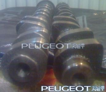

а вот и ответ, надо бы найти распредвалы от JP4S, пощупать хочется

распредвалы от VTS - "их днем с огнем не сыщешь"

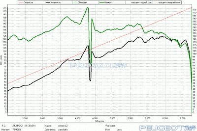

Edited by V2oD2o
Странный провал на 4300
автор писал что это на зимней резине пробуксовка на барабанах была
