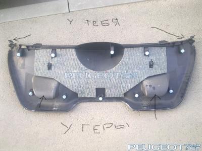

единственное с чем народ ошибся это с тем, что панель 1 прикручена саморезами.
У меня на дорестайле она прикручена двумя саморезами)
@gera_s85, в нишах ручки для закрытия багажника?
Именно там
Я думал во всех так(( Ошибочка вышла)
Изменено пользователем gera_s85
crows - у меня панель 1 вообще нигде саморезами не прикручивается, везде клипсы ))
gera_s85 - выложи тогда фотку, как на твоей до рестайлинговой версии крепится панель 1
p.s. Сейчас внесу корректировки в сообщение о панели 1 ))
Изменено пользователем LrG
Так я вообще тупанул, у меня то 307, а тема про 207, извиняйте)
crows - Возможно что на боле топовых комплектациях а возможно, что на 307 )) они прикручиваются саморезами, но у меня там только защелки. Доберусь до панели крупным планом сфотографирую и выложу фотографию этого места )
@LrG, я кстати тоже могу ошибаться ))) наверно я говорю про 307 рестайл ))
