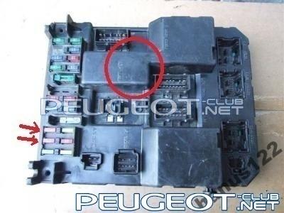

И даже когда с акума клему снять??? :) А если реально может какое реле залипло. У тебя в BSI1 (салонный) сколько 1 ряд предохранителей или 2) ???, Предохранители 12 и 22 попробуй дёрнуть- тухнут габариты??? Реле где то здесь внутри....

Когда выдергиваешь 22 предохранитель тухнут габариты реле выдернуть неполучается как к нему подобратся?
Давай по порядку ( 3 сообщения написал ,толку ноль) ответь на вопросы что я написал...(Твои ответы конечно в учёт). Реле не выдернешь пока бси не разберёшь(но оно по ходу рабочее если щёлкает) и подрулевой получается работает, Давай попробуем отключить по очереди правый и левый габарит,(и ещё авто что не входит в спящий режим что ли??? если остаются гореть 2 окошка???) Про задние габариты тоже не понятно выкл они или нет

BSI 2 ряда предохранителей.
когда выдергиваешь 22 габариты гаснут.
