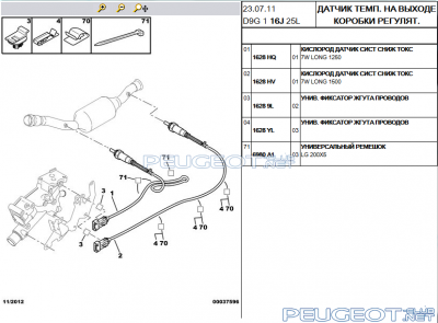

александр96000 Опубликовано: 12 августа 2013 Поделиться Опубликовано: 12 августа 2013 подскажите плиз кто знает по вину сколько должно быть у меня лямда зондов этих вин-vf38br8e280459569 Ссылка на комментарий Поделиться на других сайтах Больше способов поделиться...
AlexeyZ Опубликовано: 12 августа 2013 Поделиться Опубликовано: 12 августа 2013 1 Ссылка на комментарий Поделиться на других сайтах Больше способов поделиться...
александр96000 Опубликовано: 12 августа 2013 Автор Поделиться Опубликовано: 12 августа 2013 спасибо Ссылка на комментарий Поделиться на других сайтах Больше способов поделиться...
kventeen Опубликовано: 16 сентября 2013 Поделиться Опубликовано: 16 сентября 2013 вин VF38BRFNA81518462, у меня есть 1 лямбд, но расход по бортовику 13.8 на 2-х литровом движке, следовательно подозреваю что может вырезан второй, если да то он рядом с катализатором должен был быть? скажите кто шарит сколько у меня их? Ссылка на комментарий Поделиться на других сайтах Больше способов поделиться...
AlexelA Опубликовано: 21 сентября 2013 Поделиться Опубликовано: 21 сентября 2013 вин VF38BRFNA81518462, у меня есть 1 лямбд, но расход по бортовику 13.8 на 2-х литровом движке, следовательно подозреваю что может вырезан второй, если да то он рядом с катализатором должен был быть? скажите кто шарит сколько у меня их?Два: Ссылка на комментарий Поделиться на других сайтах Больше способов поделиться...
kventeen Опубликовано: 23 сентября 2013 Поделиться Опубликовано: 23 сентября 2013 отсутствие второй лямбды влияет на расход топлива? Ссылка на комментарий Поделиться на других сайтах Больше способов поделиться...
AlexelA Опубликовано: 23 сентября 2013 Поделиться Опубликовано: 23 сентября 2013 Не должно... Ссылка на комментарий Поделиться на других сайтах Больше способов поделиться...
