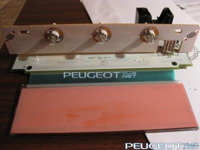

xared Posted August 22, 2013 Share Posted August 22, 2013 Даже не собирался ни чего путать. Если дисплей не горит совсем это шлейф, а если не горит подсветка это лампы, кстати вот двустрочный дисплей с разобранным корпусом. И кстати в 206 дисплеи на гибких шлейфах, а не на металорезиновых проводниках. Link to comment Share on other sites More sharing options...
