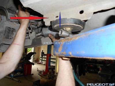

Прикрепленный файл  [Peugeot-Club.net] - DSCN0843.JPG   169,66К   Количество загрузок: 18
Вмялась по направлению синей стрелки (на фото задняя часть, другой фотографии не нашел, но суть не меняется)
Но боюсь вытяжки и выравнивания будет маловато для того что бы можно было домкратить (скажем, для снятия колеса). Сегодня возьму фотик и покажу саму проблему.
